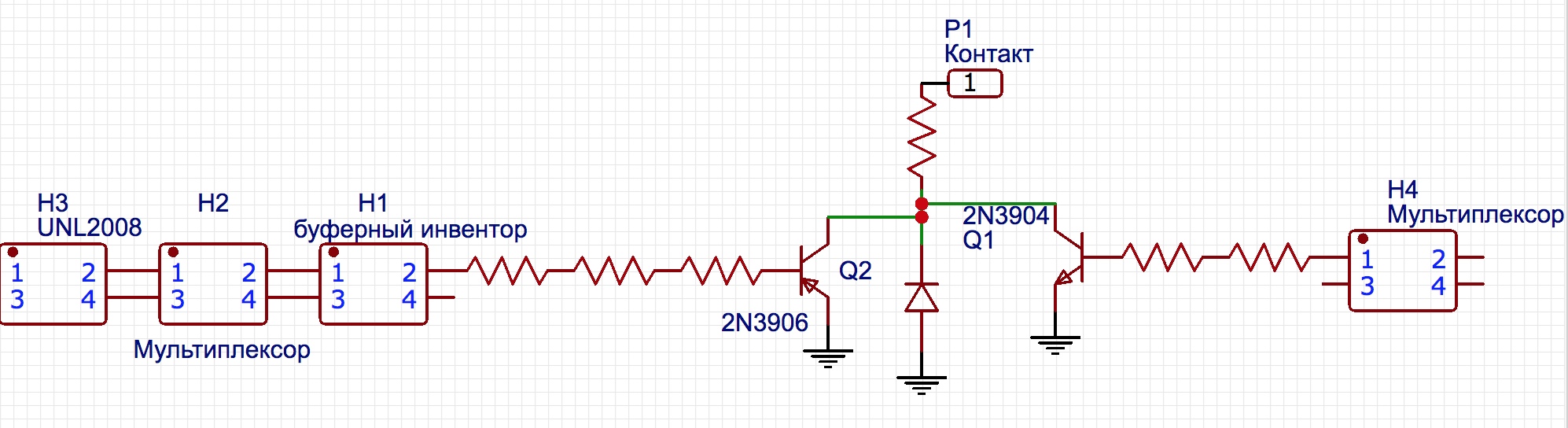

Добрый день! Вот думаю как реализовать прибор. Суть в чем: есть 7 контактов, они будут соединяться между собой(напр. 1+2 или 1+5+6 или 1+2+7 и тд).
Как можно узнать какой с каким соединяются.
Нашел вот такое, но не понимаю как оно срабатывает.
Слева С32725, а справа С33725.

светодиоды/неонки решат вашу проблему

Или так.
Черт его знает, сколько раз нажали на кнопку после включения и какой вход подключен к выходу. Хорошо бы поставить индикатор подключенного входа. Вот тут-то и пригодится семисегментный дешифратор. Нажимаем ссылочку, вспоминаем семисегментный дешифратор и смотрим на схемку (там, где циферки бегут). Берем дешифратор и индикатор, обрубаем счетчик и другую галиматью, переносим дешифратор с индикатором на схему коммутатора и первые два входа дешифратора (на схеме обозначен как DD3), т. е. 1 и 2 (выв. 7 и 1) подключаем к прямым выходам триггеров DD1.1 DD1.2 (выв. 1 и 13). Входы дешифратора 4 и 8 (выв. 2 и 6) кидаем на корпус (т. е. подаем лог. 0). Все! Индикатор будет показывать состояние кольцевого счетчика, а именно циферки от 0 до 3. Цифиря 0 соответствует первому входу, 1 - 2-му и т. д.

"Инвентор" впечатлил. :)
А вообще - МК для этого. Если, конечно, не нужно получать информацию о контактах 100500 раз за микросекунду.

Подключите контакты к резисторам составного делителя напряжения. При нажатии любой кнопки на делителе напряжения должно быть напряжение отличное от напряжения в других состояниях.
используйте АЦП МК, один вход.
Используйте преобразователь параллельного когда в последовательный.
например к дешифратору К155ИД3 можно подключить 16 кнопок. (все конопки должны быть подтянуты к +5В и замыкаться на общий провод), используйте 4 входа МК для регистрации состояния кнопок.

Для начала не помешало бы на схемку соединения тех контакотв в понимании автора взглянуть.
Безо всяких размышленй о контроле - просто схемку самих контактов и их соединений с "внешним миром".
А уже потом размышлять как их контролировать.

Спасибо за Ваши ответы! постараюсь поподробнее объяснить задачу. Есть 7 контактов которые могут быть соединены скажем перемычкой. Контакт между входами всего будет 10 милисекунд, и надо успеть его зафиксировать. Наглядно нарисовал в приложении.

Супер! спасибо большое! но я спрошу ибо одного не сильно догоняю.
Вы описали как для кнопки, т.е. при нажатии будет записываться в регистр где произошел контакт. то есть 7 контактов и 7 контактов выводов. Но у меня просто 7 контактов, и мне надо понять какие соединились. Там 1+2 или 2+7 или остальные варианты.
Я так подумал что если подать на каждый контакт половину требуемой силы тока для открытия транзистора. И при соприкосновении 2(4+3) или даже 3(1+5+7) на регистр будет поступать сигнал.
А может можно как еще, но не знаю, думаю есть еще интересные варианты.

если бы это были конпки то с помощью резисторов или того же мультиплексора я бы понимал какие нажаты. Темболее что у кнопок одну из сторон можно объеденить.
А тут просто перед человеком есть 7 дырочек и кабель. И они должны этим кабелем соеденить разные контакты. Например 1+3 1+5 7+6 и тд.
Конечно можно на половину сделать минусом и смотерть пошел ток или нет. А если влюс с плюсом то так себе.

Хм. Каждую из дырочек подтягиваете резистором (~10к) к +5В и подключаете к входному порту контроллера. Кроме того, шесть из дырочек подключаете к выходному порту с открытым стоком (коллектором). На этот порт сначала подаете код 111110В, вводите данные из входного порта и узнаете какие дырочки соединены с первой (их код будет 0). Далее код 111101В (со второй) и циклически до 011111В (с шестой, с седьмой уже будет понятно). У вас получится полный набор данных, местами продублированный. Осталось программно разобрать результат. Потом все повторяете. Можно и изменить алгоритм опроса, базируясь на анализе промежуточных данных.

Сб авг 11, 2018 14:19:21
Да что вы ерундой занимаетсь.
Берёшь микроконтроллер. Сколько дырок = столько ног. Каждую дырку к одной ноге.
Далее один порт переводится как выходной и подаёшь единицу. Считываешь все остальные, что там. Где единица, тот соединён с первым.
Далее вторую ногу делаешь выходом, подаёшь единицу. Остальные работают как входы. И т.д. Так все переберёшь и путём нехитрых вычислений поймёшь что с чем соединено. Подтянуть само собой надо будет каждую ногу через резистор в 10 килоом к МИНУСУ. Или к плюсу, но тогда для опроса надо выдавать ноль.

Хороший вариант. Спасибо!
