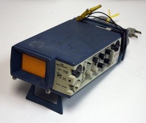

Мы помним, что нашему коллеге, Андрею Мартину, пришлось делать микропроцессорное управление коэффициентом деления и временем развёртки, потому что на выбранной им лицевой панели осциллографа не хватило места для размещения галетных переключателей, и только четыре кнопки поместились.
Если вы захотите добавить регулятор "стабильность" и кнопку отключения ЛЗ, и растяжку развёртки х5 на лицевую панель С1-94 - тоже облом - там нет места.
И даже Tektronix, погнавшись за миниатюрностью своих переносных осциллографов с ЭЛТ и акккумуляторным питанием, вынес органы управления на боковую панель, но ему простили за крутизну бренда - законодатель моды в осциллографосторении, как ни крути.
Плясать "от корпуса" можно только в том случае, если ТЗ на прибор, изначально опирается на корпус устройства.
