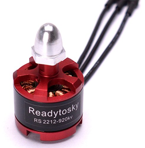

musor писал(а):6 тысяч оборотов получить не так просто в генке флюгере (под нагрузкой), нужна неслабая такая турбина
Хотя в любом случае: язык на плече, резина у покрышки дымится... зато параметры - запланированные!Faun писал(а):Делаю генератор на вел., автономное питание в походе (с запланированными параметрами)

ну ну ПОЛНЫЙ ВПИРЕД без редукци крутить пидали 6000раз в минуту надо получчить хороших пиздюлей на старте..или убигать от полицаеф на мотцикале...НА МОТОР велосипеда(буквально прямиком на вал(без редукции))... Родные оптимальные обороты у этого движка 6000.

As, Андрей Бедов, musorнамотать самому на IШ ферите каждая фаза на своем керне
если не нуден галваноразвяз делаем схему Y\Д с нужным выходоий
вариан с трансом даюшим фазное AC=27-45в и с последующим выпрямом мостом ларионыча с дросом и подать на DCDC TDA2596HV колторым пролучить нужный выход.
Андрей БедовХотя в любом случае: язык на плече, резина у покрышки дымится... зато параметры - запланированные!
Если ожидаемое напряжение будет, как написано, 4...5В, то я бы применил мощные диоды Шоттки.
Звучит заманчиво .. Но вот к сожалению минимальный вес, есть такой пунктик(в походе каждый грамм килограм!).. Можете прикинуть (в уме), об устройстве какой примерно массы речь?.. возможно я как узнаю, сразу испугаюсь.. :-/As КПД трансформатора в 90% - легко достижим, а если не гнаться за минимальным весом - то и 95% достигнуть не сложно...
musorВ первой месаге не писал, не хотел перегружать подробностями, >>> зря ТЗ надо дать максимално полно и подробно.
