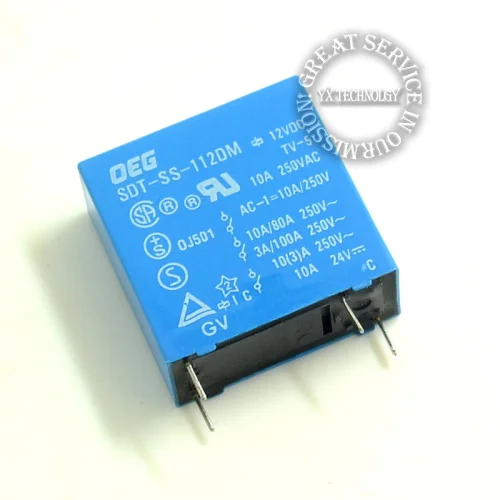

Re: Симисторный ключ
Вс сен 30, 2018 18:44:13
Думаете проще пихнуть в чайник реле на 220вольт с контактами ампер на 10-15, чем симистор?
Вс сен 30, 2018 19:23:40
У меня тэн на 2,5квт коммутирует реле обычное реле ВDST-S112 выдернутая из старого телевизора.
Хоть и контакты рассчитаны на 10А, но работает уже 4 года. Конечно не в чайнике, но можно и там разницы не вижу. Нагрузка чисто активная искрение и дуга исключены.
