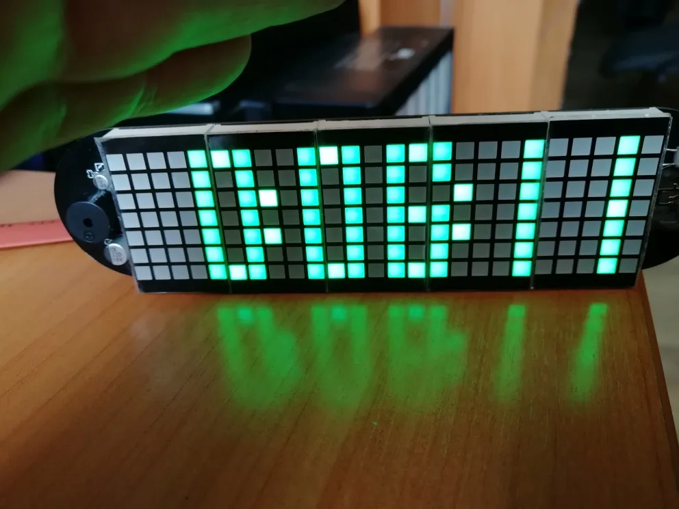

Собрал данные часы...
Два вопроса:
1. Зачем им микрофон ?
2. На одной из матриц не работает один вертикальный столбец.
Качество пайки проверил.
Куда еще смотреть ?

А вы не прозванивали этот столбец?
Сб мар 16, 2019 19:21:29
Сама матрица хорошая. Перед запайкой я все их проверил.

Значится над исходники смотреть.. что там у вас матрицей управляет? Не max7219 случаем? Или контроллер непосредственно?

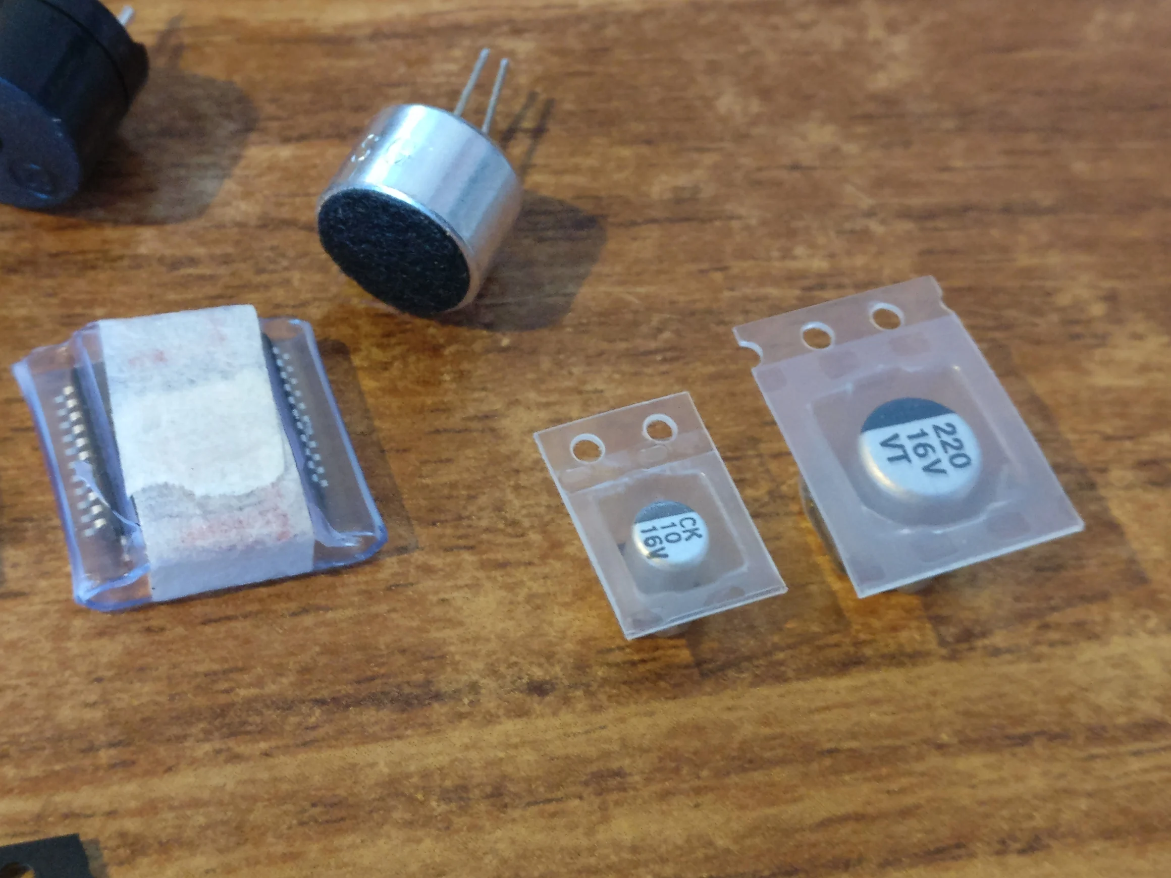

FastCat писал(а):Куда еще смотреть ?
Как вы думаете, много можно извлечь информации из небольшой фотки неработающих часов и огромного фото части буззера, микрофона, неизвестного контроллера, перемотанного скотчем и двух СМД электролитов?

"Схему давай!"©
И фотку можно бы и под спойлер засунуть, а то горизонтальная прокрутка на три экрана...

По пункту про микрофон:
Этот комплект будильник "сделай сам" имеет 15 настроек меню. Вы можете установить различные функции с помощью сенсорных клавиш и разбудить часы голосом. Вы также можете установить различные режимы времени (час: минута: секунда) или (час: минута) в соответствии с различными предпочтениями. Он имеет множество типов анимационных эффектов и 16 общих функций напоминания о празднике

Разглядел таки- на плате две микры, мега128 и DS3231 в so16. Ещё стабилизатор. ТС наверно нужно звонить ноги Меги на ноги матрицы. Вдруг где трещина или непропай незамеченный. Я в таких случаях именно с ноги на ногу звоню. Если не звонится, мычку... А больше наверное и ничего. Можно у продавана прошивку выпросить и прошить попробовать.. Макс Бет.

Судя по плате, матрицы подключены напрямую к МК.

Все "починил". Оказался непропай одного из выводов МК.
