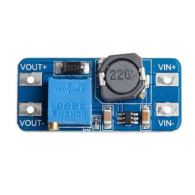

Здравствуйте. Помогите подобрать резисторы R1 и R2 для плавного включения светодиодов, от 0 до максимума. Это полный ремонт кемпингового фонаря Трофи ТК 30 с потерянными внутренностями, кроме светодиодов. Питание от Li-ion аккумуляторов 2 шт. (последовательно, плата защиты по заряду-разряду) с готовым DC-DC на MT3608 вход: 2 В-24 В выход:> 5 В-28 В. стабилизированном на выходе 12 В. Заранее благодарен.

Что нужно- то- "плавное включение" или "регулировка яркости"?
А почему тот же DC/DC на основе МТ3068 нельзя использовать?
зы.. Светодиодная лента при напряжении меньше 7 вольт почти не светится..
Да, это и нужно.
Нужен выносной, на корпусе, переменный резистор
Это не лента... можно и по 2 светодиода параллельно соединить, но тогда последовательных блоков уже будет 18 шт.
Выпаяйте тот резистор, что стоит в модуле, и припаяйте туда переменник на проводках!

Вот такой, что ли, модуль?
Если ДА, то там никакой проблемы нет- выпаять подстроечник, и впаять на его место переменник..
Правда, скорее всего, надо будет не только переменник впаять, а ещё и один или два постоянных резистора- чтобы напряжение с выхода блока было не выше 12-ти вольт.
Но такой вариант- ОПТИМАЛЬНЫЙ, с точки зрения экономии энергии, а стабилизатор на ЛМ317- будет расходовать лишнюю энергию. Для устройства на батарейках- это существенно.
зы.. Я написал про минимальное напряжение, при котором светодиодная лента гаснет- то же самое получится и для трёх последовательно включённых светодиодов..

Нужна регулировка яркости.
Модуль как на фотке.
А как не превысить максимально допустимый ток на светодиодах? если регулировать только напряжением по выходу из модуля?

В общем, надо выпаять подстроечник, и впаять переменник на 25 кОм и постоянный резистор на 20 кОм-
при расчётах по формулам из даташита на эту микросхему- с такими резисторами максимальное напряжение на выходе будет 12,8 вольта, минимальное- 6 вольт, а цепочка из трёх светодиодов при шести вольтах почти не светится. Если просто поставить переменник на 50 кОм, то половина "рабочего хода" регулятора будут "холостыми"..
да, ещё- цепочка из трёх светодиодов и резистора- резистор от 75 до 100 Ом (можно подобрать ОДИН, а остальные поставить такие же).. У меня "расчётная величина" получилась 80 Ом, но это зависит от падения напряжения на светодиодах.

Спасибо. А R1 в моей схеме оставить как ограничитель по току? на 47 ом. 0,5 Вт.? убрав Lm317 и R2..
