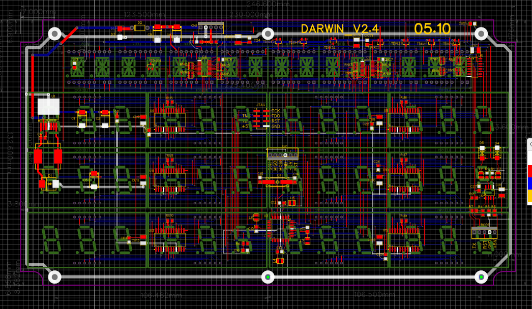

ДОброго времени суток.
Прошу знатоков помочь с решением проблемы
Есть девайс (цифровое табло) с динамической индикацией. Блок питания реализован на LM2676s-5.0 (правда Китайский так называемый refurbished version), вся обвязка в точности по даташиту. Входное для LM2676s-5.0 - мощный блок питания 24V10A
В схеме используются сдвиговые регистры 74HC595 (тоже китайского производства, не оригиналы). Схему прикрепил
Проблема заключается в
При запитывании устройства от лабораторного БП (подаю 24 в) - все работает чудесно, и ничего не горит
При запитывании устройства от мощного блока питания 24V10A устройство через несколько включений выключений - сгорает
Причем установлено что первой сгорает HC595, а потом (видимо через входы/выходы) выжигает контроллер (Atmega16a, но думаю это уже неважно)
Для изучения проблемы спаял на плате только стаб на LM2676s-5.0 с обвязкой и 74HC595. Микруха сгорела сразу. Но на микрухе было 4 неиспользуемых выхода которые болтались в воздухе. Решил их подтянуть к напряжению питания (в прикрепленном файле уже исправленная схема), хотя в даташите, да и вообще никогда не встречал что на 595 неиспользуемые выходы нужно куда-то подтягивать.
Ну да бог с ним, подтянул. Стало лучше, но все-равно, периодически горит.
Второй подозреваемый LM2676s-5.0. Мож у него при подаче напруги от мощного БП возникает какой нибудь "выброс" во вторичке, который "убивает" микрухи.
Или еще одна мысль - у меня на плате цепь заземления проходит кольцом по краю всей платы. Ну не может же с этим быть связана проблема?
Но тут как проверить не знаю
И в решении проблемы видится только один способ - ставить токоограничивающий резистор в цепь питания логики (на микрухи) или дроссель
Схему блока питания также прикрепляю.
Может кто-то сталкивался с похожей проблемой.

Земляные петли убери и на вход лмки резистор поставь 4,7--22 ома например
Re: 74HC595 БП на LM2676s-5.0
Вт май 16, 2023 12:00:05
НА картинке скрин печатки, земляная петля подсвечена. Я правильно понимаю - так делать НЕЛЬЗЯ?
Насчет резистора на входе LM-ки может тока не хватить для индикаторов при установке максимальной мощности. ??? Может лучше с выхода 5В сделать 2 линии - одну через резюк на питание микросхем, а вторую, без резистора, на транзисторные ключи для питания индикаторов.
https://img.radiokot.ru/files/70325/35049mhe81.PNG
Вт май 16, 2023 12:10:05
Ага, маловата ёмкость по входу ЛМ-ки. Если БП сам по себе не очень, да ещё и проводами не самыми короткими всё это соединяется, то два преобразователя могут подраться. Это неочевидная штука, но понижайки могут возбуждаться по входу. Резистор может этот эффект снизить, а может и усугубить. Всякое бывает. Я бы посоветовал накинуть хотя бы 470 мкф электролит на вход ЛМ-ки.

И таки ДА, весьма вероятно возбуждение LM-ки по входу и мой 10А блок питания импульсник и LM-ка импульсник. И провода длинные. Даже не провода, а рельсы для трековых светильников. И на одном конце Блок питания 24В10А, а по рельсе развешены девайсины. Длина рельсы может быть метров 20, а то и больше
А вот от лабораторника не горит видимо потому что у меня он обычный линейный БП с понижающим трансом - https://img.radiokot.ru/files/70325/3504nvlkhg.jpg

на рельсе трека есть "голова" - https://img.radiokot.ru/files/70325/35093v92ky.jpg , https://img.radiokot.ru/files/70325/35093v4ibz.jpg,
У "головы" есть контактные лепестки - https://img.radiokot.ru/files/70325/35093v081x.jpg
Флажок повернул - лепестки спрятались, голову с рельсы снял. Вставил голову в рельс, флажок повернул - лепестки "вылезли" и приконтачились к медным проводникам в рельсе. https://img.radiokot.ru/files/70325/35093v4ibz.jpg
Питание на контактных дорожках рельса всегда присутствует
По осциллограмме видно - по нарастанию питания. Как будто тумблер включение/выключение

Посмотрите осциллографом что происходит на этих конденсаторах в момент "приконтачивания". Там адовый адок происходит с такой индуктивностью линии. Резистор по входу не помещает, да, но! Он должен выдерживать бросок зарядного тока входных конденсаторов (куда стоит подкинуть именно электролитический конденсатор), а потом не слишком сильно греться от рабочего тока.
Добавлено after 12 minutes 48 seconds:
При таком раскладе конденсаторы около микрух могут и не мешать, есть есть электролит на выходе и суммарная ёмкость в пределах требуемой. Тут уж на разводку надо смотреть.

Ежли при более мощном источнике питания выгорают 74HC595 (драйверы нагрузки), то в первую очередь надо посмотреть в раздел даташита на те 74HC595 в отношении максимальной рассеиваемой мощности (максимальный ток на ВСЕ выходные выводы одновременно).
Часто неявное превышение в режиме ШИМ/мультиплексирования.
При маломощном источнике суммарная мощность может не достигать возможного (аварийного) уровня, а когда подключен "с избытком" - вот и ПШШИИККСССС.
Относительно схемотехники - ежли к 595м подключались "верхние ключи", то там смотрим конкретику монтажа (и характеристики тех транзисторов по быстродействию и прочему...)
и... "рекламные щиты" штука требующая особого внимания.

У него от ЛБП ничего не выгорало, тут и гадать не нужно, что виноват DC/DC.
Ср май 17, 2023 12:08:58
Вопрос не в преобразователе, а "в контактах" и мощности потребления.
Одно дело - стационарное подключение - тогда более мощный источник питания вызывает поражение избыточной мощностью.
(Стендовая проверка после сборки в условиях мастерской).
Другое дело - динамический "искрящий" контакт - при подобном и лабораторник скорее всего покажет ПШШИК...
(Реальное подключение на месте эксплуатации заказа).
Смотрим контактный модуль - это даже не щетки электродвигателя или специальное контактное устройство - сойдет разве что для слаботочных систем...
RomeoVar ведь всю установку не описал - на том и попался - не устройство (информационная панель) виновато, а система подключения питания, о которой из-за "шкурности" задачи недостаточно данных (или при создании устройства на сию "мелочь" не обратили внимания).
8)
При просмотре схемы еще один неявный "жучек" нарисовался...
Вопрос по исходному состоянию силовой части при подаче питания ("вспышка" экрана при включении)... При том, что схемка силовых ключей таки не совсем корректна:
https://img.radiokot.ru/files/20529/351nma4eis.GIF
в зеленой рамке "классика" в красной - то, что у RomeoVar...
Надо б еще и разводке тех резисторов (база-эмиттер) внимание уделить - где оные конкретно установлены...
При коротких линиях и стационарном подключении питания некорректность небольшая, но в условиях вероятных помех по питанию и "длинных хвостов" - все может быть
:roll:
