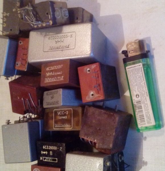

Раскопал НАСТОЯЩИЕ советские МИКРО-схемы
Поиск дал только, что они из ''авиа-космоса'' и цены на каждую от 1700 до 28 тыщ.
НО нигде не нашёл Ни внутренних схем, ни схем включения, ни описаний и характеристик - ЧТО это такое и каковы параметры ?
Может кто из форумчан знает ?
Прошу хоть какой подсказки
Маркировка микросхем (сборок):
6с2.002.037 ур
6С3.211.001-2
6с4.561006-1
рв 2-4
усс-2
6С2.032.017 УНЧ серия 2
УНЧ 6С2.032.005-8 серия 2

Вскрытие показало, что состояние покойного было хорошим.
Внутри требухи - 1 микра к140уд1а + по паре транзисторов 2Т312Б, 2т104г, 2т608а
В тырнете интерпритация названия такова - ''усилитель следящей системы''
Есть и др интерпритации
Технические характеристики УСС-2-02:
Коэффициент усиления - 500±50.
Остаточный сигнал - не более 50 мВ.
Потребляемый ток усилителей - не более 120 мА.
Максимальное напряжение на выходе - не менее 12 В.
Напряжение сети переменного тока - 27±2,7 В.
Габаритные размеры усилителя - 22×40,2×20 мм.
Какая то инфа видимо есть и тут на elibrary.ru, но мне не удалось зайти...
Усилитель следящей системы УСС-2-02
elibrary.ru › item
В усилителе УСС-2 применяется параллельная отрицательная обратная связь по напряжению, осуществляемая двумя резисторами R17 и R18, предназначенная для ...
Никаких намёков на внутреннюю схему этого УСС-2 я не нашёл, прошу помочь.
Возможно схем несколько, на разной компонентной базе, но выводы и напряжения на них - должны быть стандартизованы.
