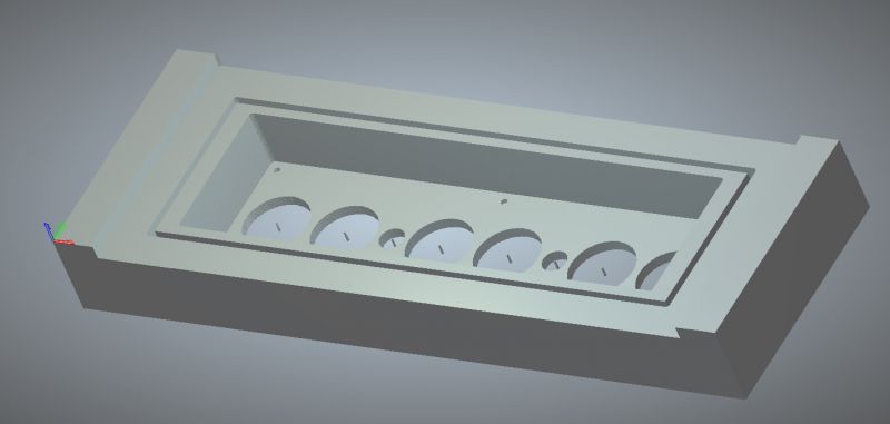

Народ, кто работает с деревом, подскажите по такому вопросу. Хочу выфрезеровать из бруска ясеня прямоугольный корпус для часов, с толщиной стенки 5мм. Длина корпуса будет 270мм. Не будет ли со временем на такой длине, такие тонкие стенки крутить? Ясень сушёный, но всё-равно боязно что от колебаниий температуры и влажности в квартире его может деформировать.

лак решит эти проблемы.

Наверное надо уточнить. Я планировал пропитать маслом, а перед этим какой-нибудь морилкой пройтись, что б полосы выделить. Лака в планах небыло.

Фрезеровать из целого куска как то не экономно. Я в своих последних часах сделал сэндвич фанера-шпон, отфрезеровал на ЧПУ, а уж потом склеил. Получилось быстро, точно, и вряд ли скрутит. И кстати пропитал маслом. Думаю что масло отлично защитит от влаги, но вот от пропитки может и повести, я с этим сталкивался.

Фанеру нормального качества как и шпон ещё поискать надо. А если и найдётся, то продают её большими листами. А брусок ясеня уже есть и достался бесплатно. Придётся рискнуть ради эксперимента.
Если без пропитки, тогда наверное надо искать датское масло, оно вроде как разных цветов бывает.

Купил лист в Леруа 1,5х1,5м, там же разрезал на 4 части. Надолго хватит. Я пропитываю Даниш ойлом. Оно у меня бесцветное.

Мне приходилось из ясеня и более тонкие стенки делать, вплоть до 3 мм. Ничего не скрутит, он же у вас "коробочкой".

Может скрутить в пропеллер. Смотря как волокно идет. Если волокно поперек - усохнется по длине. Часто такое бывает, но всегда по-разному. Если очень хорошо высушить, отфрезеровать и законсервировать - больше шансов. Но все же...
