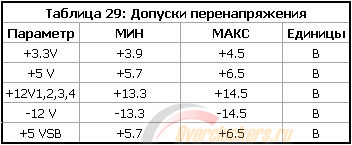

Возвращаясь к напечатанному :))) .
... напряжения, по мнению AIDA64 ...
Напряжение дежурного БП выше нормы, если мониторинг не врёт.
Если напряжение дежурного БП (5 V резерв ?) - это 5 VSB, то в "допуски" оно как бы укладывается.
Или где :) ?
Источник.
Методика тестирования блоков питания стандарта ATX
Re: А какой у вас компьютер?
Вт дек 17, 2019 12:06:29
Вы взяли не ту таблицу. Это напряжения, когда должна срабатывать защита в БП.
Так вольтметр сколько кажет? Аж интересно стало.
Вт дек 17, 2019 16:23:53
В той таблице, как я понимаю, крайние, но еще допустимые значения.
Вольтметром "5В резерв (дежурка)" мерить фиолетовый с черным?
