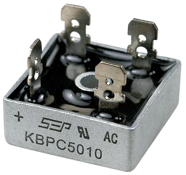

Здравствуйте! Подскажите пожалуйста звуковой усилитель ямаха Ах 496 сгорел диодный мост S4VB20 на что можно заменить, или на советские какие нибудь

на любой.....подходящий по току, обратному напряжению и быстродействию...(какой вопрос- такой...)
наверное, любой....на 6-10 А, 1000 В (китай)....

Николай Кузнецов писал(а): сгорел диодный мост S4VB20 на что можно заменить
KBPC5010 поставте, его крепить удобно одним винтом за шасси:
Спасибо!

А что, более похожий на сгоревший поставить нельзя?
https://www.chipdip.ru/product/kbpc1002
https://www.chipdip.ru/product/kbpc1004
https://www.chipdip.ru/product/kbpc1006
https://www.chipdip.ru/product/kbpc602-diotec
https://www.chipdip.ru/product/kbpc604-diotec
https://www.chipdip.ru/product/kbpc606-diotec

Ну и 213-е хлипковаты по току, мне кажется, лучше поставить то, что советовали.
