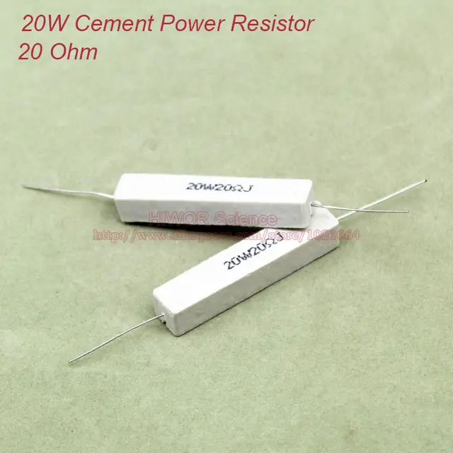

Да и 24 вольтовая лампа имеет малое сопротивление для старта БП! В ноуте же не сразу все 3А прям прут при старте!
При разогреве нити её сопротивление растёт в несколько раз и конечное равно U/I - то есть в десятки раз больше!
Для тока 3А и 19в нужен резистор 6.3 Ом мощностью 57Вт. Такой ток в ноуте будет при полнеой загрузке процессора и полностью "в ноль" разряженной батарее! Этого почти никогда не случается. Обычно ток потребления в районе 1.5-2А, а это всего 40Вт мощности. Такой резистор должен быть около 10 Ом!
