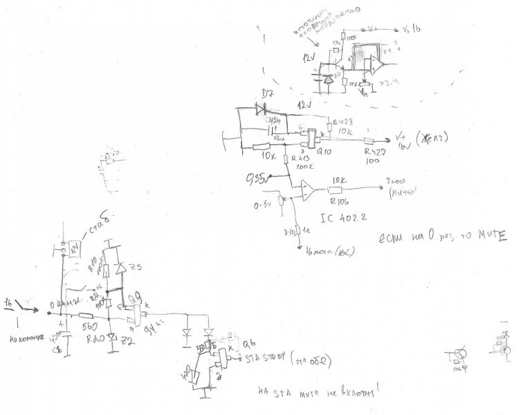

Освежу тему, тоже столкнулся с поломкой, вышибло LM358.
Поиски схем осложнены, поэтому выложу свои наработки по этому вопросу.
Так вторая часть LM358 это триггер MUTE для PT2325 и влияет на STBY у TDA, как не понял полностью.
LM358 питается от своего стабилизатора на транзисторе и диоде, почему диод тоже не понял, должен вроде стабилитрон там быть... Итого 12V
На вход + LM приходит 0.35V, - на движке переменного резистора, что на колонке (или 16 нога PT через резистор)
Они сравниваются, и если на переменном резисторе меньше 0.35V то выдаётся на выход +5V включается MUTE на PT иначе 0 и всё начинает играть.
Так же нашёл схему управляющей колонки
