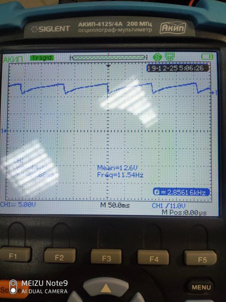

Добрый день. попался блок питания chiftec aps-650 после запуска нет PG, мультиметр особо ничего не показал, а вот на осциллографе видно как по линии 12 вольт напряжение доходит до 12в и падает до 10 и так примерно с частотой 100 гц, осциллограф ламповый точно не скажу и так плавает вся плата, и первичная цепь и вторичная...я немного растерялся не знаю что смотреть, само собой все детали просмотрел, половину выпаял проверил, убитых пока не нашел, микрухи так же целые.

Джиби писал(а): по линии 12 вольт напряжение доходит до 12в и падает до 10 и так примерно с частотой 100 гц,
А такая частота ни на какие мысли не наводит, ну например, что с конденсатором в корректоре PF что то не так, с самим корректором?

Ну, так что с банкой С103? 100 герц - это не фильтрованное выпрямленное питание APFC после моста.
Посмотрите Осликом - что творится на +385V :wite:

С515 С703 С103 Q703
Re: плавает БП aps-650
Ср дек 25, 2019 08:15:06
было вот так на q703 Изображение
С103 ровная палка 368в
после замены MPS2222A q703 на 2N3904 PG стало =5v, ПБ работает. 2N3904 будет нормально себя тут чувствовать или поискать оригинал?
