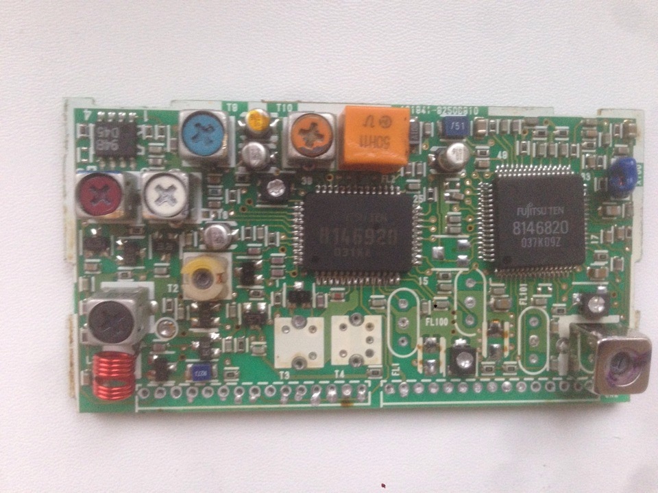

Еще вопрос, как узнать R out и L out с тюнера? Вот такой, 30 ног, даташитов и схем ненашел.
может из радио взять AUX, если получится....
Фото:

Не понял, а где все ноги девались? На общей плате оставили?
Тоже самое, курите Дш на те микры... если найдёте.
А что в меню ваще нету выбора AUX? Да быть такого не может...

Да, оставил на плате. Так удобнее было, дш нету... поэтому и спрашиваю. Нет, AUX нету и не предусмотрено. Диск, мини диск, ам/фм, TV.
