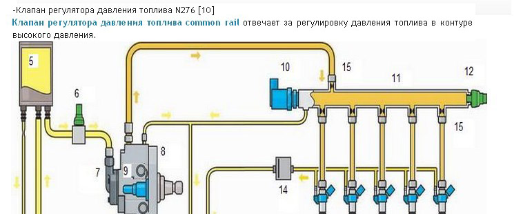

...ну написал же, "современное авто" ;) ...и давление в "рейле" - см рис. ;)

Jurkin не надо портить картинки своими надписями. На первой картинке - это датчик давления. Датчик не регулирует, а контроллирует давление в рампе дизельного мотора. На нижней картинке кишки обычного электромагнитного клапана. Чё Вы парите? (как
Одесситы говорят).
А вот бензиновая форсунка вливает количество топлива именно за счет времени открытого состояния форсунки - как раз и есть ШИМ регулирование. То есть ширина импульса на выводах электромагнита может быть и 0,12мсек и 0,23 мсек, во втором случае вольется больше топлива.
Так я же поправил(вот Ваши слова): Для примера современное авто - давление топлива в рэйле. Давление в рампе поддерживается постоянным, датчик давления дает команду включиться или выключиться мотор/насосу. Вы слышали где то, читали где то про ШИМ регулирование, но так нихрена и не поняли сути. Только регулирует не давление в рампе. (оно примерно постоянное) а время открытого состояния форсунок. Регулирует не датчик(ни один датчик ничего не регулирует), а исполнительное устройство - ЭБУ
Когда научитесь грамотно излагать свои мысли, тогда и я перестану Вас поправлять.
Ну и небольшой презент "всезнайкам": https://www.google.ru/search?q=%D0%A0%D ... =498&dpr=1
Чисто механическое устройство. Придумано для поддержки стабильного давления в рампе(рейле) - о чем я говорил выше.

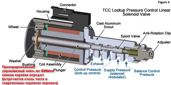

..да чтож за день такой сегодня... или люди такие... сказал же, что я в теме всей этой автомобильной херомани, и чего не фига не понимая и не разобравшись - сбиваете народ с понталыку ? ..ещё и на меня наезжаете?
Brigadir писал(а):Jurkin не надо портить картинки своими надписями. На первой картинке - это датчик давления. Датчик не регулирует, а контроллирует давление в рампе дизельного мотора. На нижней картинке кишки обычного электромагнитного клапана. Чё Вы парите? (как
Одесситы говорят).
...если присмотритесь на приведённый рисунок, то заметите, что датчик давления находиться на противоположной стороне рейла, ну и для общего счастья привожу другой рисунок без моих коментариёв ;)

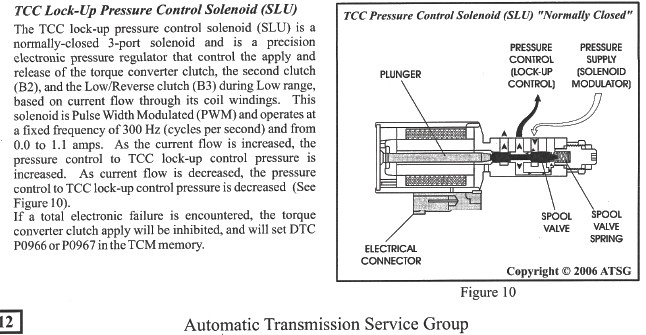

..по поводу нижней картинки - не поленился отсканил кусочек сервисной документации - перевести ? , аль сами разберётесь? ;)
:facepalm: :facepalm: :facepalm: Это песец, причём полный!!! :facepalm: :facepalm: :facepalm:
Тебе же знающий человек сказал - что это. А ему хоть ссы в глаза - всё божья роса.

Такс, ну сразу скажу, что про форсунки Вы не правы. У меня под руками имеются различные стенды для проверки\регулировки практически всех видов форсунок и я довольно не плохо эту тему изучил. Давайте лучше не будем подымать тему форсунок здесь - слишком обьёмная эта тема ;)
Что косаемо пропорцианального управления соленоидом, то понятия полностью закрыт\открыт у них нет. Во время работы они ВСЕГДА открыты. Как бы тут поясней всё это представить... Вообщем при включении подаёться ШИМом такой ток, чтобы вывсти сердечник в рабочую зону, а затем тем же ШИМом производиться плавное перемещение сердечника в этой рабочей зоне. В зависимости от конструкции и предназначения конкретного соленоида, разработчик рассчитывает какая рабочая частота ШИМа должна быть у конкретного соленоида. Ну вот допустим в приведённых мной примерах - для регуляторов давления в рейле это в большинстве случаев 1kHz, а для коробочных 300Hz. Встречаются системы и с переменной частотой - в начале рабочей зоны одна частота, а по мере приближения сердечника к концу рабочей зоны частота ШИМа уже другая. На счёт отношения перемещение/ток - эдесь тоже не всё так просто - как и говорил, есть стартовый ток, эт чтобы сдёрнуть сердечник с места и доставить его в рабочую зону. А вот дальше, в рабочей зоне, перемещение\ток вполне линейны. В некоторых системах даже не используют датчиков следящих там за давлением(поворотом и т.д.). Система контролирует ток и предполагает, что выдав к примеру 1А давление будет такое то. Но это редко встречается - слишком уж прецизионным должен быть соленоид.

Brigadir писал(а): У Вас на картинке ТНВД создает давление топлива в рампе, регулятор давления - с гидравлическим регулированием(вот я и спрашиваю : при чем тут ШИМ). А вот сами форсунки возможно и с электронным управлением(просто на картинке нет ни одного провода, одни трубы).
Чтож ты нумерацию деталек скрыл? Второе: соленоид - всего лишь исполнительный механизм. А вот чем он управляется? Уже вопрос другой. Конечно, я не стал особо разбираться в этой "сантехнике" (как то мало волнует, ибо повторюсь: ШИМ регулирование относиться к электронным системам).
Всё. Больше Вам мешать не буду.
На картинке кстать изображён как раз таки электрический клапан и как раз таки управляемый ШИМом. Вообще в системе common rail для регулировки давления разработчики устанавливают 1 или 2 или даже 3 клапана и все они управляются ШИМом. Встречаются разновидности где присутствует и переключаемый клапан(без ШИМ регулировки). И да, в рейле устанавливается один механический клапан аварийного сброса (на рисунке его как раз и нехватает), но этот клапан ничего не регулирует, а просто сбрасывает давление если превышено максимально допустимое значение.
На счёт нумерации - ну дык в поисковике наберите "common rail" и найдёт он вам этих картинок с нумирациями под завязку ;) Я выделил только спорный клапан, вот и всё. :) http://dizelinfo.narod.ru/cr-volkswagen-1.html

Jurkin писал(а):На картинке кстать изображён как раз таки электрический клапан и как раз таки управляемый ШИМом.]
В упор не вижу ничего там электрического.
