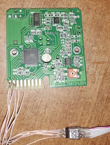

Упал такой ништяк неожиданно.
В общем вот такой ЛСД , и атмежка 8535, мелочь , а приятно.
Интересует сам дисплейчик, 4 вывода по краям никуда не идут - это крепление. И 6 задействованных.
Прошивка даже не залочена.
Вопрос , может кто знает что за экранчик, и как его иметь ?
Re: Идентифицировать ЖКИ от газ. счётчика.
Сб мар 11, 2023 04:52:18
Возможно TIC71 с драйверами ML1001 на борту.

У дисплейчика своя мелкосхемка (хорошо, если не "капля", а с маркировкой.
У моих встречались контроллеры
KS0035P.pdf
или
NJU6432BF.pdf
может попасться еще
HT1621.pdf

Возможно, это TIC265. Управление можно посмотреть здесь
