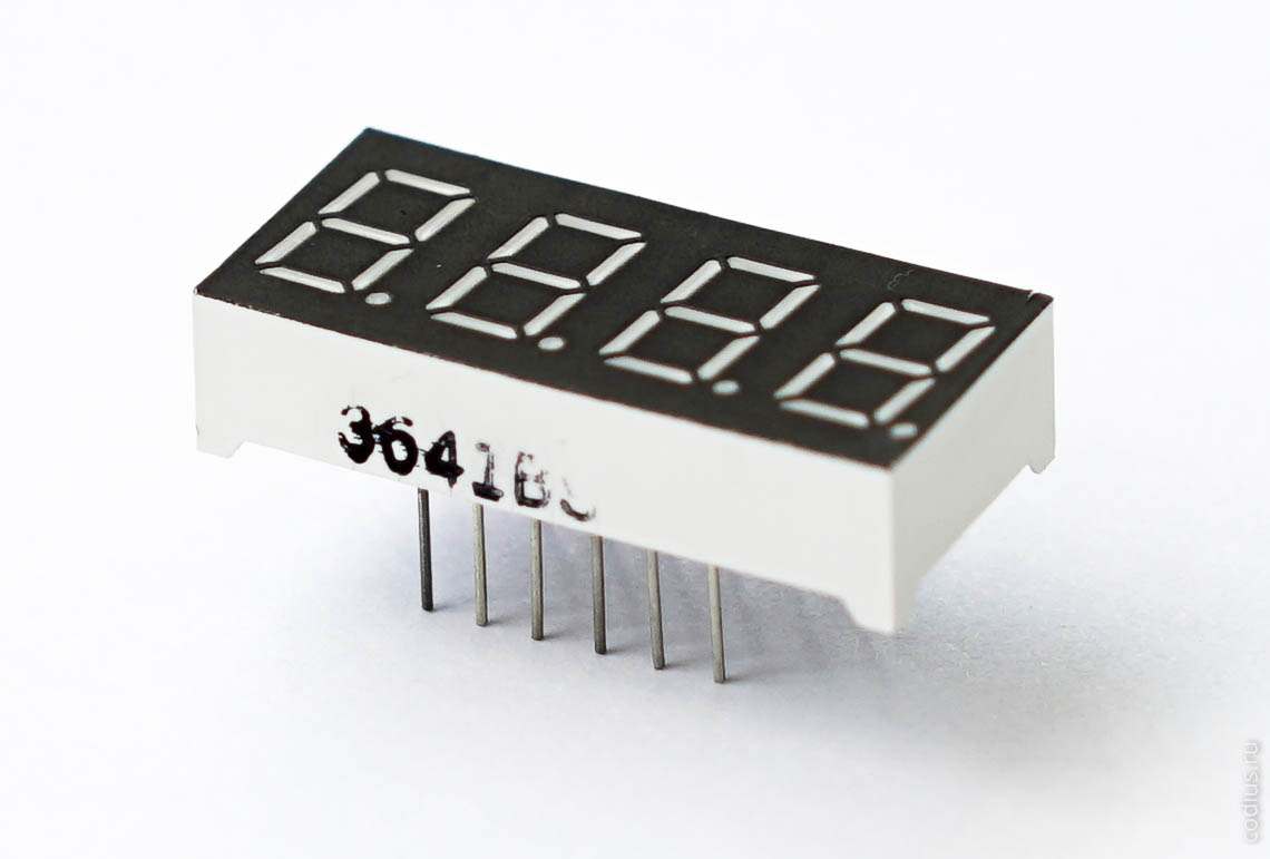

И мне посоветуйте контроллер для задачи по критериям:
1. Подача и отключение питания на низковольтный моторчик 3v в заданное время.
2. Время собирался тикать с помощью DS1307/PCA8565 или т.п. и выводить на 4 разрядные индикаторы, если контроллер может обойтись без вышеуказанных микросхем RTC и LED-драйверов, то тоже очень хорошо.
3. Память у МК желательно встроенная, чтобы на 3-6 будильников хватало, но можно и внешнюю прикрутить.
4. Время хочется настраивать через кнопки Час, Минута, Будильник, где последняя переключает настройку 1-го, 2-го и 3-го будильников.
5. Возможность прошивки МК простеньким программатором CH341, через I2C, например.
6. Можно несколько вариантов подходящих МК.

Все, кроме 5 - кто-то из stm8l (и дадада, stm32 почти все))) например. Во многих моделях есть относительно человеческие RTC и возможность уйти спать и запитать их от батарейки при пропадании основного питания, тока на high sink пинах хватит для кормления такого индикатора (если он прям как на фото, мелкий), EEPROM для будильников в достаточном количестве (не говоря о том, что и во флеш можно программно писать из прошивки).
еще в старших атмегах есть RTC внутри, но я их особо не крутил. Их мощно шить ch431.
