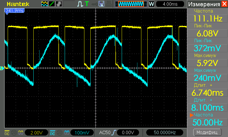

Также не получается заставить работать схему на LM358 с плавным запуском и регулировкой оборотов. Схему использовал эту:
на первой осциллограмме желтый сигнал - вывод 1 операционника, синий сигнал - 3 вывод операционника.
на второй осциллограмме желтый сигнал также вывод 1 операционника, синий сигнал - управляющий вывод симистора. Что за сигнал такой получился на управляющем симистора?
При включении схемы на первом выводе плавно увеличивается длительность импульсов, тоесть вроде как плавный пуск работает, кроме того, используя переменные резисторы, можно также менять длительность импульсов управления. То есть вроде как схема управления работает, однако фазовая регулировка синусоиды через симистор не осуществляется. Симистор правда у меня стоит BTA24-600. По даташиту Наименьший постоянный ток управления 50мА, отпирающее напряжение управления,соответствующее минимальному постоянному отпирающему току 1,5В. В чем проблема подскажите?
Стандартная схема на LM358 как устройство плавного пуска (УПП) работает превосходно. Вариант схемы, где стоят переменные резисторы для регулировки фазы у меня не заработал. То есть эта схема работает либо как регулятор фазы, либо как, совместить два в одном не получилось. Использовать схему как регулятор фазы смысла не имеет, ввиду имеющихся более простых схем с меньшим числом деталей. При номинале электролитического конденсатора 2,2мкФ время пуска примерно 10с. Для более полного открытия симистора и снижения падения на нём, можно уменьшить ёмкость конденсатора (по 3 ножке ИМС) с 0,1 мкФ до 0,047 мкФ. В таком случае падение напряжения составило 4В. Проверил симисторы 40BTA800, 20BTA600 - всё ok.

Ну это стандартно. Сначала проверьте монтаж на предмет ошибок, капель припоя и тп. Затем, как и при настройке любой электронной схемы, начинают с питания. Проверьте питание, что там сколько вольт. LM358 работает до 32В (по даташиту). Измеряется вольтметром по постоянному току прямо на 4 и 8 ножках ИМС. Далее проверяете режимы работы. Операционник сдвоенный. Первый отвечает за фазовое управление, второй - за плавный пуск. На начальном этапе можете цепь диода со второго операционник (нога 7) вообще отключить и проверить будет ли регулироваться фаза на нагрузке (вместо нагрузки подключите лампочку 25 Вт и тп). Увидите, что всё регулируется, значит, ваша схема работает. Если не регулируется, значит ваш симистор подключен неверно. Вывод А1 симистора (на схеме к нему подходит управляющий электрод), должен быть подключен туда. где нарисован. И напоследок. Чтобы схемка работала постабильнее, поставьте стабилитрон на 24-25В по питанию.
Дерзайте, всё получится !

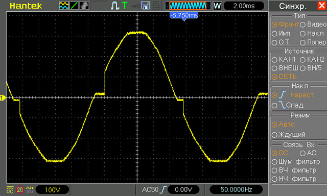

Вы прямо нашли ошибку по фотографии ) Жаль что я раньше в форму не заглянул. В печатной плате, которая прилагалась к схеме была НЕПРАВИЛЬНАЯ РАЗВОДКА. Катод и анод симистора перепутаны местами. Я даже и не думал, что это принципиально. Сейчас плавный пуск работает (время запуска 5 секунд при емкости 2.2мкФ на 6 выводе операционника), однако регулировка фазы происходит в очень маленьком диапазоне. На осциллограмме показана максимальная и минимальная мощность (разницы практически нет). Как в данном случае можно поступить для увеличение "диапазона" регулировки?
полная мощность

В принципе что то уже получилось, напомню схема у меня эта:
Увеличил сопротивление R14 со 100к до 1МОм (другого не было). При значении где 300кОм срезается где то чуть больше половины синусоиды, лампочка 60Вт стартует нормально. Резистором R5 на 47кОм синусоида плавно регулируется примерно от 40% до 90%. Симистор открывается не полностью. Конденсатор пробовал на 47nF. С ним на осциллограмме фаза синусоиды сначала увеличивается, затем плавно уменьшается (если резистором настроено на меньшую фазу). На отпирание симистора номинал емкости не повлиял. Пока оставил на 100nF. Можно что то сделать, чтобы симистор полностью открылся?
