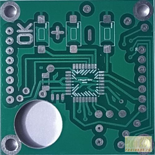

Конструкция собрана на 4-х квадратных платах размером 40мм на 40мм.Соединительные провода проложены
внутри медных трубок диаметром 3мм, внутренний диаметр 2мм. Провода должны быть во фторопластовой
(тефлоновой) изоляции, достаточно тонкие, чтобы через каждую трубку можно было проложить четыре
проводка.
Разводка печатных плат сделана в SL6, файлы будут во вложении.
Снимки квадратных плат:
