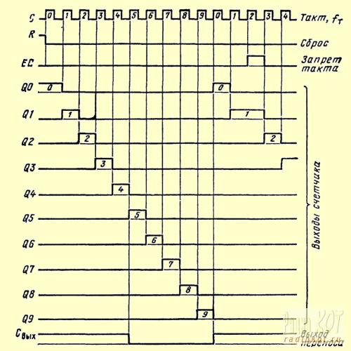

     Таким образом сигнал с выхода генератора прямоугольных импульсов через токоограничивающий резистор R4 поступает на вход блока переключения светодиодов (вывод 14 микросхемы DD2), реализованный на микросхеме DD2 типа К176ИЕ8. Данная микросхема представляет из себя десятичный счётчик-делитель с дешифратором. Функциональная схема микросхемы DD2 и временная диаграмма работы микросхемы представлены в подборке рисунков ниже.
     Основой данной микросхемы служит пятикаскадный высокоскоростной счётчик Джонсона и дешифратор, преобразующий двоичный код в сигнал на одном из десяти выходов Q0-Q9. В тот момент, когда на входе разрешения счёта ЕС (вывод 13 микросхемы DD2) присутствует уровень логического «0» счетчик выполняет счёт синхронно с фронтом (передним фронтом) сигнала, поступающего на тактовый (счётный) вход С (вывод 14 микросхемы DD2). На выходах Q0-Q9 дешифратора поочерёдно устанавливается уровень логической «1» на время периода сигнала, поданного на тактовый вход С (см. временную диаграмму работы микросхемы).
При подаче на вход разрешения ЕС уровня логической «1» счёт останавливается. Если же подать уровень логической «1» на вход сброса R (вывод 15 микросхемы DD2) – произойдёт очистка счётчика до нулевого отсчёта (на входе Q0 установится уровень логической «1», а на входах Q1-Q9 – уровень логического «0»).

Пятиразрядный счётчик Джонсона микросхемы К176ИЕ8 выполнен на пяти D-триггерах. Период работы такого счётчика равен удвоенному количеству D-триггеров. Дешифратор микросхемы выполнен на основе логических элементов «И-НЕ» к выходам которых подключены дополнительные инверторы. Фактически в основе счётчика Джонсона лежит кольцевой регистр сдвига с одной перекрёстной (инверсной связью).
В начальном состоянии на входе С встроенных D-триггеров присутствует уровень логического «0», на выходе Q всех триггеров присутствует уровень логического «0», на выходе не-Q присутствует уровень логической «1»., на входе D первого триггера присутствует уровень логической «1». Соответственно присутствует уровень логической «1» на обоих входах элемента «И-НЕ», подключенного через элемент «НЕ» к выходу Q0 – на выходе Q0 устанавливается уровень логической «1». В тоже время ни на одном из элементов «И-НЕ» дешифратора на обоих входах нет уровня логической «1». Соответственно на всех остальных выходах микросхемы устанавливается уровень логического «0».
     При приходе первого тактового импульса на входы С встроенных D-триггеров на выходе Q первого триггера устанавливается уровень логической «1», на входе не-Q устанавливается уровень логического нуля. На выходах Q и не-Q остальных триггеров при этом логические уровни не изменяются. В связи с этим уровень логической «1» устанавливается на обоих входах элемента «И-НЕ», подключенного через элемент «НЕ» к выходу Q1 – на выходе Q1 устанавливается уровень логической «1», а на всех остальных выходах микросхемы – уровень логического «0».
При приходе второго тактового импульса на входы С встроенных D-триггеров на выходе Q первого и второго триггеров устанавливается уровень логической «1», на входе не-Q устанавливается уровень логического нуля. На выходах Q и не-Q остальных триггеров при этом логические уровни не изменяются. В связи с этим уровень логической «1» устанавливается на обоих входах элемента «И-НЕ», подключенного через элемент «НЕ» к выходу Q2 – на выходе Q2 устанавливается уровень логической «1», а на всех остальных выходах микросхемы – уровень логического «0».
     Подобным же образом можно отследить логику работы и всей остальной схемы микросхемы К176ИЕ8 [3]. В счётчике Джонсона при счёте по кольцу «бежит» волна нулей и единиц. Такой счётчик, как и некоторые другие счётчики боится зацикливания ошибочных состояний. Для того что бы возникшая ошибка циркулировала меньше половины кольца в схему введены 2 дополнительных логических элемента – «И» и «ИЛИ». Они обеспечивают возвращение счётчика к правильной работе т.е. производят коррекцию ошибок.

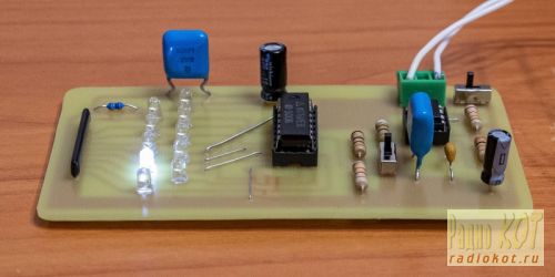

     В подборке фото ниже показан внешний вид собранного бегущего огня при проведении испытаний.
     На фото ниже показан внешний вид печатной платы бегущего огня.
     В подборке рисунков ниже представлен сборочный чертёж печатного узла описываемого бегущего огня (на первом рисунке – с проводящим рисунком, на втором и третьем рисунках указано только расположение компонентов схемы).
     Тут следует отметить, что компоненты устанавливаются с обратной стороны от проводящего рисунка. При этом сборочный чертеж выполнен так, если бы мы смотрели на печатный узел как раз со стороны проводящего рисунка. Это необходимо учитывать при установке микросхем, а также полярных конденсаторов. В файле 01.zip представлен сборочный чертеж печатного узла в формате Sprint Layout 6, а также схема электрическая принципиальная в формате SPlan для возможности самостоятельного изготовления устройства.
     После сборки бегущего огня был проведён контрольный запуск, показанный на видео ниже [5].
     По представленному видео хорошо видно, что бегущий огонь работает исправно.
