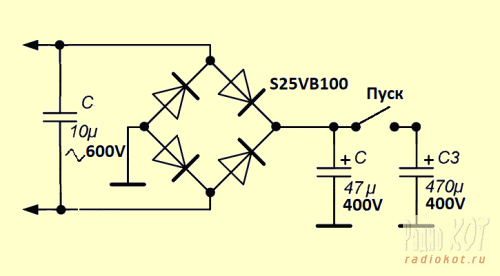

Простой и недорогой стартовый конденсатор для 3 фазного двигателя
Автор: kamuta
Опубликовано 24.03.2025
Создано при помощи КотоРед.
Сегодня пришлось срочно подключить 3 фазный двигатель 3 кВт к однофазной сети - по прикидкам, надо было найти хотя бы 200 микрофарад неполярных конденсаторов...
Обыскав всё, нашел только один конденсатор 10 микрофарад - при проверке его не хватило даже как рабочий - уже раскрученный двигатель не давал момента...
Поскольку найти в деревне конденсаторы не реально, то спаял по быстрому замену пускового и рабочего конденсаторов использовав найденный диодный мост и 2 электролитических конденсатора 400В от блока питания - смотрите схему...
Контакты со стрелками подключаются как обычно к третьей фазе двигателя вместо пусковых и рабочих неполярных конденсаторов...
Перед мостом поставил единственный найденный неполярный конденсатор 10 микрофарад для защиты от высоковольтных выбросов напряжения, которые даёт индуктивность двигателя при большом токе в обмотке (>10A) при запирании диодов моста вблизи перехода напряжения через ноль - как известно, при сдвигании фазы конденстором сдвиг 90 градусов, т.е. при переходе напряжения через ноль ток максимальный и если не ставить входной конденсатор то выброс напряжения обязательно пробьет любой мост и он закоротит обмотки...
Поскольку детально считать было некогда, Я просто прикинул что время закрытия диодов (от +1.4В до -1.4В) не превысит 6 градусов, т.е. 1/60 часть периода 20мс для 50Гц и конденсатор 10 микрофарад не успеет зарядиться током 10А больше опасных 600В...
Дальше - полярный конденсатор после моста электрически полностью эквивалентен неполярному в типовом включении... Эти высоковольтные выбросы напряжения объясняют почему мост + электролиты никто раньше не применял (насколько я знаю)...
Работа двигателя с полной нагрузкой подтвердила мои надежды: импульсный вольтметр показал максимум выбросов не больше 500В... Постараюсь глянуть осциллографом с делителем что там творится...
Забыл нарисовать на схеме керамический конденсатор 0.47мкФ 1000В который впаял параллельно неполярному...
Спасибо за внимание!
