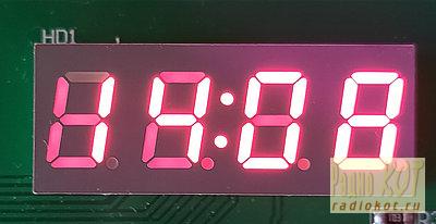

Не будем дальше тянуть и просто покажем итоговую схему устройства:
Итак, это у нас...часы, имеющие тот же функционал, какой имеет КР145ИК1911. Для его раскрытия на двухрядный разъём XP3 выведены все входы кнопок. Разумеется, можно подключить только те пары конактов, которые планируете использовать. Питается схема от обычных 5 В, которые повышаются примерно до 27 при помощи "step-up" повышающего преобразователя на MC34063 К1156ЕУ5АР, включенного по более-менее классической схеме. Далее идёт часть с КР145ИК1911, с тактовым и кварцевым генераторами и прочей "обвязкой", которая вроде бы повторяет уже известные схемы, но есть нюанс...
...поскольку ещё одной особенностью является то, что в P-МОП логике, как правило, используется "отрицательная логика": логической 1 соответствует отрицательное напряжение, а 0 - напряжение, близкое к нулю. Напряжение питания также используется отрицательное. Это весьма сильно усложняет подключение "обычных" элементов, которые, как правило, работают в положительной логике. Однако способ упростить "скрещивание ежа с ужом" есть и он довольно очевиден..."перевернуть с ног на голову" схему включения, таком образом, что выводы, шедшие на минусовое питание, были посажены на землю, а те, что были на земле, подключились к +27В! Как видно, этот поход и был реализован. Остаётся гадать, почему же предки в своё время избрали путь "танцевать в минус"? Быть может, считалось, что подключение истоков P-канальных ключей к земле повышает помехоустойчивость? Однако по опыту могу сказать, что никаких проблем со стабильностью в работе полученных часов и даже точностью их хода замечено не было. Может, конечно, дело в том, что плата разведена как следует, с полигонами, да и кондёров по питанию я не пожалел? Поделитесь своими мыслями в комментариях.

Обратимся к распиновке GNQ-4041AS. Вы тоже это видите? Светодиоды двоеточия D5, D6 объединены катодами со вторым разрядом. Более того, у нас также есть подключенные к этому сегментному входу другие точки, раскиданные катодами по другим разрядам! Но есть ли выход мигания двоеточием у ИК1911 и как он работает? Он есть, выход 22 чипа. Да вот беда - он совершенно не синхронизирован с развёрткой основной индикации! Т.е. там просто идут импульсы с частотой 1 Гц. И если мы просто так возьмём и подадим такой сигнал на контакт 3 GNQ-4041AS, мигать будет не только двоеточие, но и все остальные точки индикатора, что как-то не очень красиво. Что характерно, в упомянутом ИВЛ1-7/5 этот момент учтён, и под двоеточие там сделали целое дополнительное знакоместо со своей ускоряющей сеткой! Всё ради того, чтобы исключить его из процесса основной развёртки. Наверняка на данной платформе технически возможность включить восьмой разряд в развёртку была, вспомним хотя бы советские калькуляторы с плавающей запятой. Почему разработчики здесь пошли иным путём, мы, скорее всего, уже не узнаем никогда. Так или иначе, поскольку заменить прошивку контроллера у нас возможности нет, придётся исправить этот досадный недостаток аппаратным способом. Ведь для этого достаточно всего одного логического элемента "И", которым мы объединим выходы Y4 и разряда, в котором двоеточие должно отображаться. В нашем случае это DD2A. Поначалу хотел взять под это какой-нибудь элемент из серии 74HC, но потом смог достать аутентичные К172ЛМ1 и применил их. Увеличив потребление по высоковольтному питанию на несколько мА... Итак, К172ЛМ1 - это представитель менее славной и ныне почти забытой серии К172. Это P-МОП логика, ещё статическая, а посему медленная и с низкой степенью интеграции. Но, по крайней мере, полностью совместимая по уровням со 145 семейством. Конкретно К172ЛМ1 - это элемент ИЛИ/ИЛИ-НЕ Такой вот двойной выход - это тоже специфика схемотехники данной серии. Но, напоминаю, в нашей схеме мы всю P-МОП логику "поставили с ног на голову", поэтому ИЛИ в негативной логике внезапно превращается в элемент И для позитивной, что нам и требуется!
Гулять, так гулять! Исправим тогда ещё один недостаток прошивки, связанный с отображением старшего нуля при индикации часов. О чём это я? Посмотрите на любые более-менее современные электронные часы. Значение часов от 0 до 9 они отображают одной цифрой, а большие значения - двумя. Вероятно, так пользователю удобнее воспринимать информацию. Но авторы прошивки, похоже, об этом не подумали, и старший ноль у них выводится всегда.
 Но и это исправить не так уж сложно. Тем более, конкретно в старшем разряде часов мы можем упростить логику. Ведь этот разряд отображает цифры только от 0 до 5 (так написана прошивка). Подумаем, чем отличается ноль от остальных в этом списке? Из них 0 - единственный, при котором зажигаются одновременно сегменты E и F! Объединим их элементом ИЛИ И-НЕ DD4A. А далее элементом DD4B разрешаем или запрещаем прохождение сигнала на катоды разряда часов.

Упомяну и о некоторых недостатках схемы: заметил небольшую паразитную засветку неактивных сегментов индикатора. Причём её характер зависит от выводимого набора цифр.
Природу её пока что до конца не знаю, но пока приходят такие соображения:
Не знаю, что из этого есть правда, но третий вариант мне кажется более правдоподобным. Так или иначе, цифры видно чётко, и эта засветка большой проблемы для меня действительно не представляет.
Схема при основной работе и от аккумулятора потребляет, в зависимости от режима, от 100 до 150 мА, что для часов, пусть и светодиодных, в наше время считается много. При работе от аккумулятора по мере его разряда повышающий преобразователь начинает выходить из режима стабилизации, и при конечном напряжении разряда 2,6...2,7В питание КР145ИК1911 просаживается где-то до 18В. Но, судя по всему, этого ещё достаточно для нормальной работы, часы не сбрасываются. Вероятно, при использовании более современного чипа повышающего преобразователя результаты получились бы лучше.
