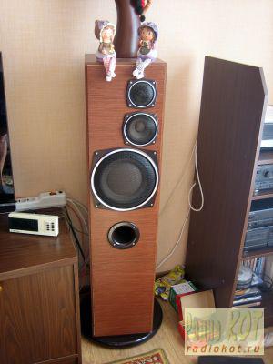

Решил пополнить ваш раздел «Акустика». Предлагаю свой вариант переделки «легендарных S-90», а точнее изготовления новых АС совершенно другого класса с использованием потрохов от старых колонок. На фото вы можете видеть то, что у меня получилось.
Сейчас можно встретить много нелестных отзывов о звучании этих колонок, хотя с уверенностью могу сказать, что в ценовой категории от 15 до 20 тысяч рублей аналогов по звучанию вы вряд ли найдете. Недостатки же в звуке чаще связаны с проявившимися, с течением достаточно долгого времени эксплуатации, огрехами сборки (в виде не пропаянных соединений, открутившихся винтов и т. д.), а еще чаще с рассохшимися корпусами из ДСП.
Поэтому когда встал вопрос о замене колонок, после обхода всех магазинов в своем городе, прослушивании (где было можно), разговоров с продавцами, было решено переделать имеющиеся S-90. Перерыл интернет, ознакомился с работами других умельцев, а так же почитал форум по этой теме у знаменитого Клячина. Список источников в конце статьи. Очень хотелось попробовать корпус типа «закрытый ящик». Рекомендованный объем 80 литров. Могу сразу сказать, что динамики 30ГД2 в таком корпусе у меня не зазвучали. Поэтому пришлось в уже готовые корпуса рассчитывать и вставлять фазоинверторы. Результат превзошел все ожидания.

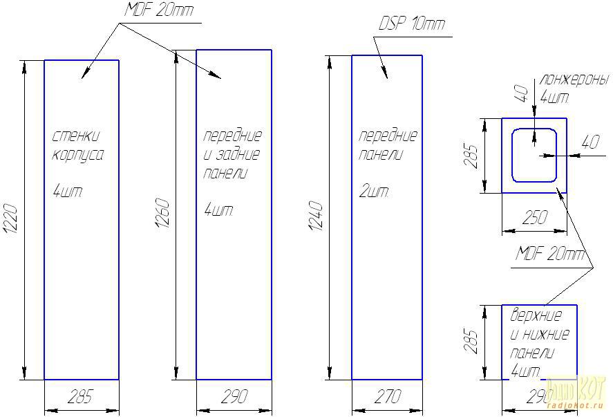

    Наконец забрали готовые панели и приступаем к сборке. В задней панели вырезаем отверстие либо под новый клеммник, либо под переделанный старый (см. 11). Собираем коробки без передних панелей. Стыки панелей корпусов обильно смазываем клеем ПВА, так что бы при сборке клей выдавливался наружу. Соединение усиливаем саморезами (у меня через каждые 100-120мм), которые перед ввинчиванием окунаем в разведенную эпоксидку. Под саморезы предварительно засверливаем отверстия и зенкуем их так, что бы шляпки утопились на 2-3 мм. К сожалению не фотографировал этапы сборки корпуса.
    Расположение лонжеронов в корпусе.
    Вид спереди. Вид в разрезе с боку.

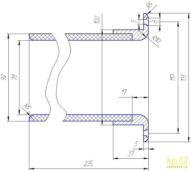

Фазоинвертор желательно расположить как можно ближе к НЧ головке. Промазываем герметиком, вставляем и прикручиваем саморезами.
Сразу скажу, настройкой оного я не занимался. Просто рассчитал его размеры в трех различных программах и один раз вручную, а затем вывел среднее значение. Могу с уверенностью сказать, что при таком объеме корпуса и таком диаметре трубы ФИ, разницу в длине плюс минус 5мм вы вряд ли различите на слух. Фланец фазоинвертора выточен из стали, загрунтован и окрашен автоэмалью. Труба из капролона запрессована во фланец.

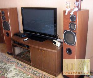

Готовые колонки установил на подставки из ДСП толщиной 40мм (обрезки от кухонной столешницы), которые в свою очередь имеют войлочные ножки диаметром 50мм и высотой 10мм. Торец обрабатывал на токарном станке, прикрутив ДСП к стальному блину, после чего шпаклевал, грунтовал и окрашивал подставки авто эмалью.
Эти подставки задуманы для предохранения пола от шипов (уже готовы, но еще не установлены) и как оказалось (см. 7) выполняют функцию дополнительной акустической изоляции АС от пола.
На фото собраные АС. Осталось покрасить решетки и вклеить в углы передней панели штапики.
А потом можно поставить и на шипы.
