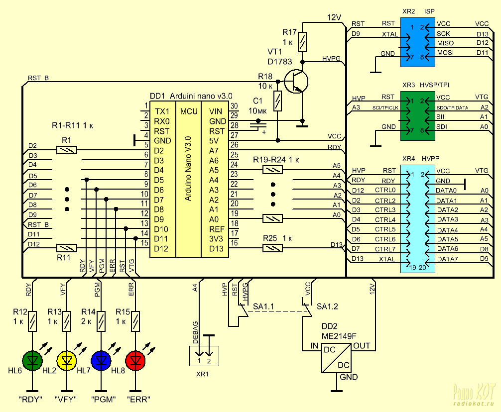

   Что бы сделать действительно универсальный программатор AVR микроконтроллеров из Arduino родилась такая схема, Рис.7, реализующая все возможности ScratchMonkey.
Рис.7
  Как видим схема гораздо проще, по сравнению с программаторами с аналогичными возможностями. На линии портов установлены ограничительные резисторы 1кОм, с целью предотвращения кз на этих линиях при неблагоприятных условиях. DD2 – dc/dc конвертер на микросхеме ME2149F 5/12V c Aliexpres Рис.8.
Рис.8
Или самодельный на MC34063, Рис.9. Рис.9

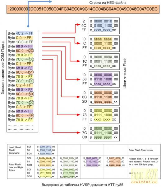

   SA1 включает высокое напряжение и переключает низковольтный и высоковольтный режимы. Светодиоды показывают состояние программатора. Разъем XR1 (Debag) для дополнительной отладки программатора, если что-то пойдет не так и сообщений avrdude не достаточно. Подключается к выводам RX и общий конвертера USB/UART, например к такому, Рис.10:
Рис.10
  На компе запускается еще один ArduinoIDE и включается монитор предварительно выбранного порта. В мониторе будет выводиться информация ввиде как на рис. 11 слева. Расшифровка этой информации также показана на рисунке. Режим отладки «включается» в файле SmoConfig.h, где в одной из строк

#undef нужно заменить на #define. Залить скетч заново в Arduino. Следует отметить, что процессы чтения/записи в режиме отладки замедляются раз в 100.
Рис.11

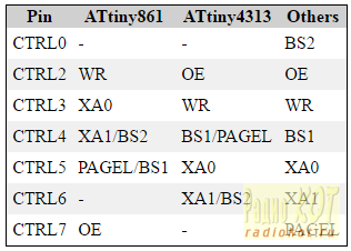

При параллельном программировании к разъему HVPP контроллеры подключаются согласно таблице 1 и даташиту.
Рис.12
