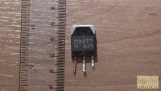

 Вот сам транзистор использованный в этой схеме он выпаян из БП компьютера, это N-P-N транзистор со сломанной ногой.
