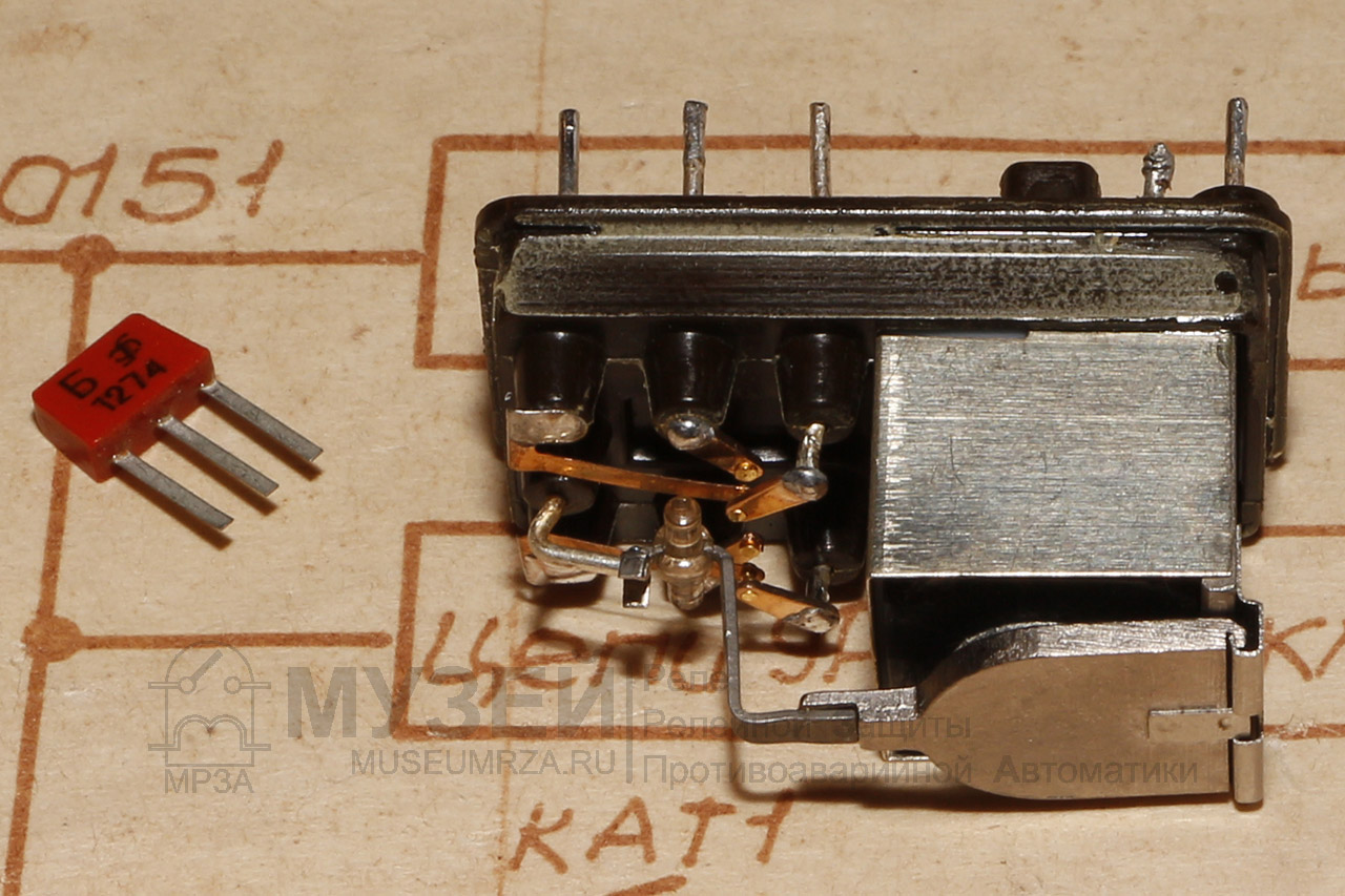

Но, возможно, проблема там несколько больше чем грязные контакты. Реле, что коммутирует сопротивление вроде как именно правое с края, что ближе всего к входным разъемам, так вот, решил измерить его прямо на плате, если ли какое-то подключение. В обесточенном режиме должны соединятся крайние контакты из троицы четной (2-4-6) и нечетной (1-3-5), и они так соединяются. А вот при подаче питания на катушку (когда выбираю предел измерения сопротивления) не слышно щелчка, на катушке 5v есть (я ее прозванивал, 185Ohm как по паспорту), а шевеления - нет. И все равно замкнуты крайние 1-5 и 2-6 контакты. Она как то залипла что-ли?.. :(
UPD. Не удержался и вскрыл реле. На вид ничего криминального не увидел, контакты выглядели в меру чистыми. Решил попробовать нажать сверху на пластину с пластиковой штангой, которая подгибает контакты для соединения с другой парой. Не тут то было! Она вообще не двигалась, хотя нажимал довольно сильно. Вскрыл реле соседнее, нажал - нажимается легко и без усилий...
Начал рассматривать его поближе - и увидел что круглая панель (магнит?) под верхней планкой вся в ржавчине, она прямо бугром наросла и мешает собственно всех конструкции опускаться. На фото внизу справа (из интернета, для иллюстрации) видно кусочек "кругляша" проглядывает. Надо как то счистить это дело, может быть отогнуть ограничитель что торчит впереди и подлезть какой нибудь шкуркой... Новых или просто продающихся таких реле у нас нет, даже на барахолках.

Я выпаял реле, отогнул ограничитель-штырек, разобрал всю конструкцию, картина выглядела плохо. Где то час аккуратно шкуркой нулевкой полировал эту площадку, результат получился хорош. Не идеально, но при сборке и замыкании катушки от 5v USB вручную все начало исправно замыкать как надо (1-5 и 2-6 при отсутствии напряжения на катушке, и 1-3 и 2-4 когда оно есть, сопротивление меньше чем может показать мой "основной" DT-830 :) ).
Поигравшись с реле и убедившись что собрано все аккуратно (под лупой, кстати, поразглядывал контакты - были довольно чистые), запаял его назад.
Это дало результат! Теперь и щелчок реле слышно при переключении на режим измерения сопротивлений, и реакция на щупы есть. Только вот меряет погоду на Марсе, показания абсолютно неадекватные. При замыкании щупов показывает 0.4Ома, что походе на правду (щупы обычные китайские за 2$), а при размыкании показывает 41.3Ома. Катушку Р321 100 Ом 0.01% (вот такой у меня домашний эталон :) ) показывает как 0.5Ома.

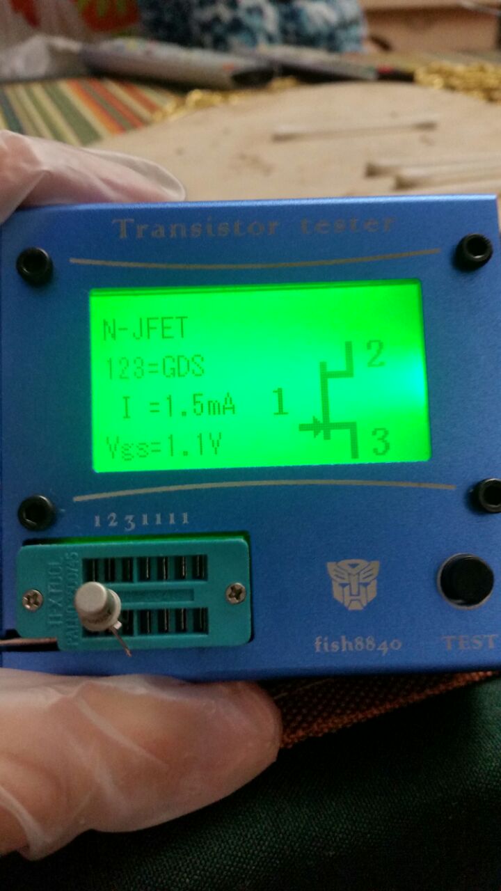

Решил все таки их выпаять, мало ли я где то ошибся при прозвонке или у них какой нибудь дефект хитрый, но нет - транзистор тестер определил их верно и параметры у них более-менее совпадают, зря мучался :(

Извините, что вклиниваюсь.
Ваши измерения КП303Г выглядят иначе, нежели мои.
При соединении СИ следующие показания
Re: Ремонт В7-65
Пт дек 23, 2022 21:03:02
Параметры Id и и Vg вроде совпадают более-менее, разве нет?
Да и тут был разговор про пробой, а его точно нет. Тем более мой тестер попроще чем ваш, емкость завтора не меряет и т.д.
Re: Ремонт В7-65
Сб дек 24, 2022 05:18:04
Да, похоже, но тут важнее падение напряжения на переходе затвор - исток, как они включены в Вашей схеме. Мои нижние снимки...
Re: Ремонт В7-65
Сб дек 24, 2022 14:35:21
Так затвор-исток я и в схеме тестером просто проверял, 780-800мВ везде.
Или вы сток-исток имели ввиду? Я уже запутался..
