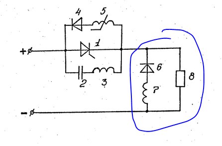

1. ШИМом нельзя.
2. Фильтр не поможет.
Поможет интегратор на диоде и дросселе, смотри схемы понижающих преобразователей.

Я вот сейчас разобрал сгоревшую зарядку xtar-vc4 и смотрю тут силовая часть выполнена на одном n канальном MOSFET, из крупного еще дросель с маркировкой "470". Думаю эта схема выполнена как раз по ШИМ с каким-то сглаживанием. У меня была схожая идея сделать такую зарядку "на коленке"
ps. это наверное и есть "интегратор на диоде и дросселе", если есть возможность, можете ткнуть носом на пример?
что-то в этом плане? Изображение

дрос интегрирует импулсы на выходе постоянка чистая

На lm2596 китайцы платы зарядки делают. Три потенциометра напр. ток и напр. окончания заряда. 3 ампера свободно тянут. Обычный дсдс с оу и токовым резистором в виде полигона
