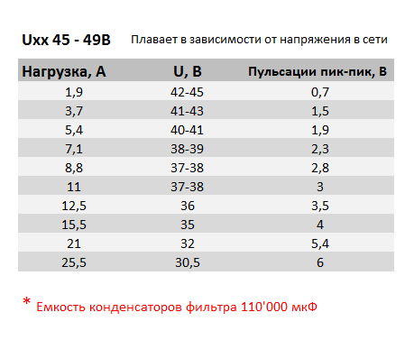

1.Сделал табличку с данными. Нагружал БП автомобильными лампочками на 24В, две нити последовательно (дальний-ближний). Пульсации очень большие, не думал, что будут такие. В дороге еще конденсаторы на 110'000 мкФ. Это без TL431 и полевиков, только мосты и конденсаторы фильтра.
2.Собрал всю схему. Регулировка напряжения только от 2,5В до 30В больше не крутил, т.к. на TL431 при 30В на выходе БП, напряжение на тл-ке 35В, а у нее макс 36В. Это пусть пока будет так. Теперь главное. Выставил 12В, нагрузил 10А, полет нормальный (больше пока не грузил, нагрузка электронная 180Вт, лампочками буду потом грузить). И внимание, попробовал уменьшить напряжение - а трансформатор как загудит!!! (не знаю какой гудел, их там 4-е и они экранированы, не видно/не слышно откуда) :shock: . Вернул 12В - все норм, гул пропал. Добавил напряжение до 20В - ГУДИТ зараза :( Это все под нагрузкой, на ХХ все норм и регулируется. Думал обмотки трансов неправильно скомутировал, но тогда они бы сразу гудели и грелись на ХХ. Я в замешательстве и не хватает знаний. Что это может быть, где начинать копать/измерять? Ниже картинка, когда гудит под нагрузкой.
