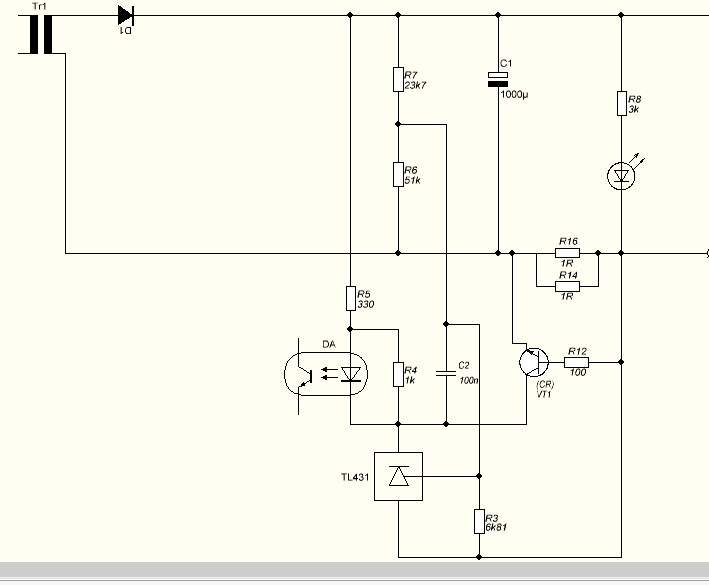

Срисовал выход имеющегося БП , не пойму смысл транзистора, токовая защита похоже.
Подскажите как работает?
Re: ИБП нужен совет, помощь
Пн апр 05, 2021 00:55:49
в таком срисовании он никогда не откроется)
шунт (R14, 16) должен находиться между Б-Э транзистора, тогда стабилизация будет примерно 0,65/0.5=1,3А.

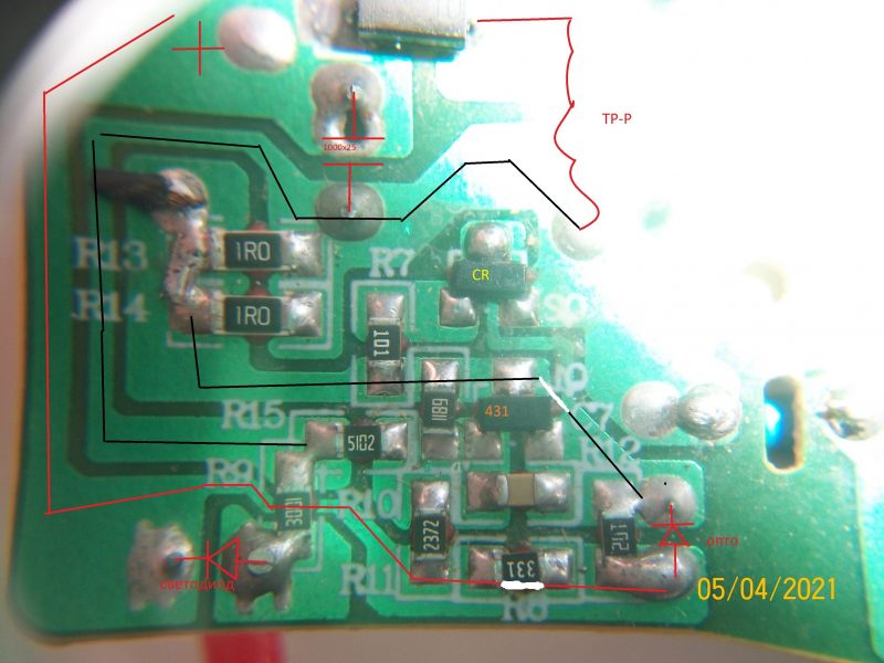

Да я ведь не против, но оно вот так.
оригинал
Добавлено after 1 hour 5 minutes 47 seconds:
Благодарю, досмотрел, эмиттер не туда вывел.

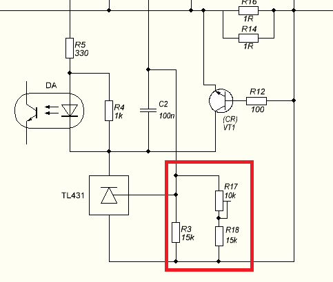

Пн апр 05, 2021 21:12:48
Походу решил свои хотелки, сделал регулировку, а для исключения проблемы с отказом переменника, принял такое решение, если сломается переменник, все просто потухнет.
