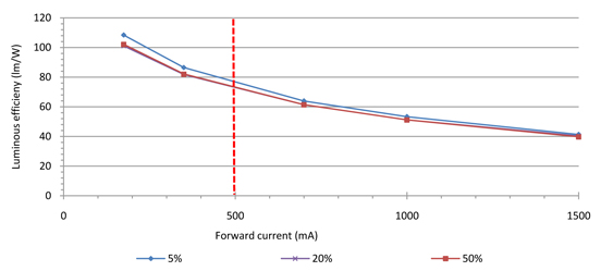

а ты окрой не первый попавшийся, а мощный.
Да тоже самое, в 3 раза больше при импульсном питании, обычно допустимо.
Для 500мА светодиода:
https://cree-led.com/media/documents/XL ... urrent.pdf
