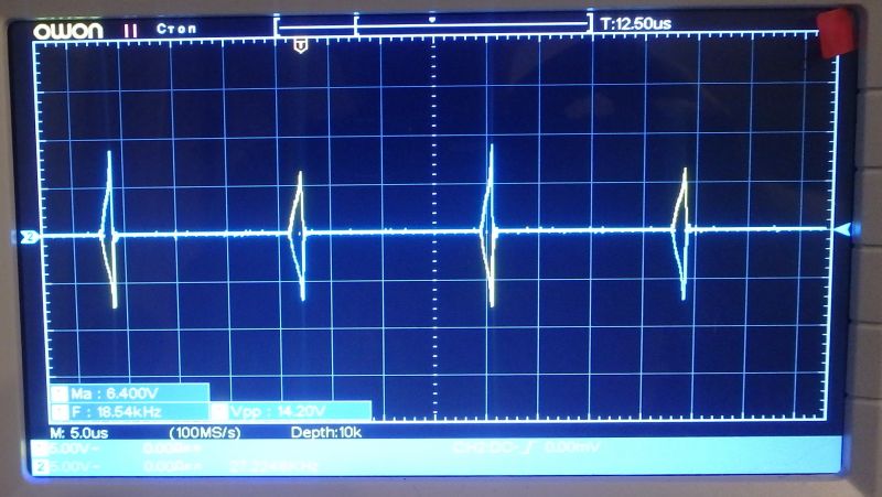

Пока времени хватило снять осциллограммы. Блок без нагрузки, напряжение 36 вольт.
Сигнал на первичной обмотке ТР1 относительно центрального вывода.
Поближе
А вот сигнал на первичке ТР2.
Вот сигнал на ТР2 он такой и должен быть?

В общем пол дня просидел с осциллографом и вот что там происходит:
Происходит рост скважности импульсов и примерно когда ток доходит до 400 мА скважность достигает 100% или типа того и на первичке ТР2 я получаю просто прямоугольник.
Вот это сигнал на первичке ТР1 когда ток в нагрузке 400 мА
А это первичка ТР2
При этом на 3 выводе 494 напряжение понижается с 3.7 В и примерно на 2 вольта перескакивает на 0.
В общем причина - на 3 выводе слишком круто проседает напруга. Вот теперь разбираюсь почему.

Сравнивая сигналы с рабочим блоком я выявил лишь одно реально серьёзное расхождение. Сигнал на первичке ТР2.
На нерабочем блоке он выглядит вот так (ток 700 мА напряжение 36 вольт):
При этом явно один из выходных транзисторов греется и долго не проживёт. Напряжение на конденсаторах примерно по 150 вольт... кондёры поставил новые, с нормальной ёмкостью. Вот теперь осталось понять почему там получается такой сигнал.
Уже были проверенны транзисторы и всё обвязка. Был исключён из подозрения ТР1, перекинул его с рабочего блока. Также я поступил и с 494 на всякий случай..
Также я выпаивал и проверял на КЗ витков транс ТР2. Смотрел управляющие сигналы, они практически не отличаются от сигналов которые есть в рабочем блоке.
Вот такой сигнал должен быть в нормально работающем БП:
Конечно первое что приходит в голову это именно проблема с сигналами управления, но сигнал на выходе ТР2 настолько разный, что и управляющие сигналы должны быть тоже сильно разные... а они на 95% одинаковы по форме. Но если версий не будет то буду както вешать два канала и смотреть одновременно управляющий и как ведёт себя транзистор.
Вообще если посмотреть на неправильный сигнал, то он выглядит как чтото инверсированное от нормального сигнала... незнаю может гдето в трансформаторах фазировка обмоток неправильная. Надо будет перекинуть ТР2 с рабочего блока.

Вот осцилограммы... слева сигналы на рабочем блоке, справа на нерабочем. Первый ряд это сигнал на первичке ТР1, два других ряда это сигналы на VT3 и VT4. Крокодил висит на эмиттере, щупы на базе и коллекторе. Я вижу что есть точки, где транзисторы работают не так как надо.

Не было ли идеи проверить выпрямитель во вторичке?
1) На первом ряду видна явная ассимметрия плеч в дефектном БП.
2) На втором-третьем рядах видно следующее.
После закрытия силовых ключей, на первичной обмотке возникает напряжение, росту которого мешает только открытие диодов VD3/VD6.
Учитывая длительность, самоиндукцией это быть не может. А также, учитывая асимметрию, вангую что это выпрямительный диод DB1.
Через него к вторичке прикладывается ЭДС L1 и выходных конденсаторов, и на первичке появляется упомянутое напряжение.
Как-так я вижу вариант проблемы.

Выпрямитель во вторичке был сразу и изучен... правда основное внимание уделилось конденсаторам и изучению их ESR. Диоды же (в моём случае это сдвоенный 30CPH03 в корпусе TO-247) был просто проверен тестором со стороны деталей... и он был абсолютно рабочим.
НО именно в этом диоде и была проблема. При монтаже один из крайних выводов был толи надломлен, толи вообще переломлен и этот дефект был в области отверстия платы и при внешнем осмотре его не увидеть. Возможно еслиб я прозвонил его со стороны печатных дорожек, то увидел бы неконтакт... И вот только когда вчера я выпаял его это и всплыло. Просто от ножки отвалился кусок :facepalm:
Восстановил ногу и на первичке транса появился нужный мне сигнал :tea: Большое спасибо всем за советы :)
