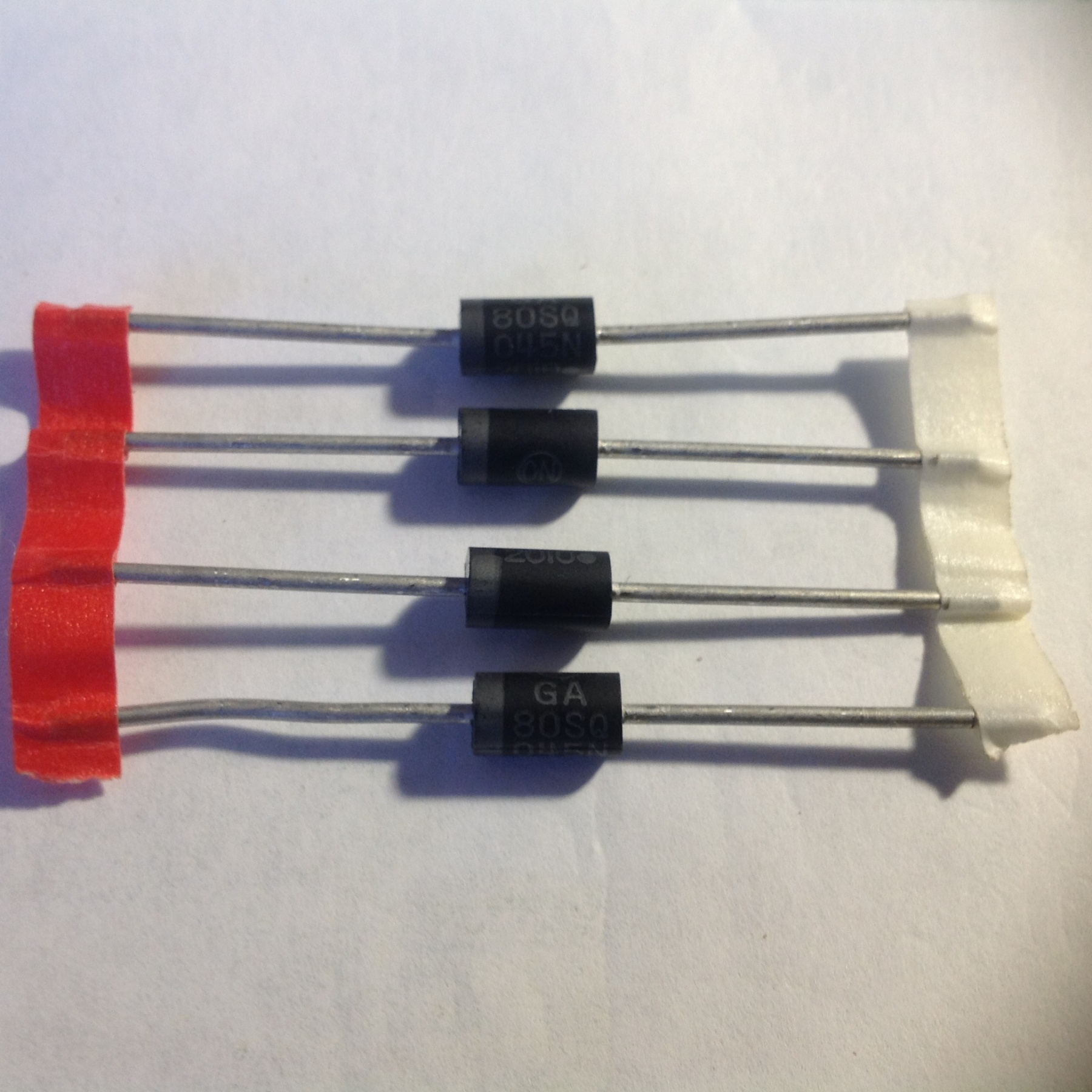

Вот мне интересно проверить новые диоды Шоттки на 8А что внук привез что они покажут по обратному сопротивлению? Аком на машине поставил в заряд пусть заряжается я все отпишу по ходу событий . Я не часто пользуюсь зарядниками в этот год вообще только панель поддерживала аком и этого достаточно было я решил подзарядить потому что эти четыре дня ведь неисправный контроллер подцплен был и по холоду на улице машина стояла аком постоянно имел на холостом ходу 12,76 вольта а тут упало до 12,64 и потом когда пропаяли старые диоды аком просел до 12,00 вольта до 30% это плохо для него вот я решил и подзарядить его щас замерию по диодам и отпишу
Добавлено after 17 minutes 41 second:
Вот проверил диоды новые и показания разные на них в режиме диод они показали все 124-1
А в диапозоне 20кОм
2,85-1 14,5
2,72-1 12,90
2,71-1 13,10
2,59-1 10,20
Вот маркировка на них. GA80SQ045N2010
Может не так мерил я? Щупы менял по направлению

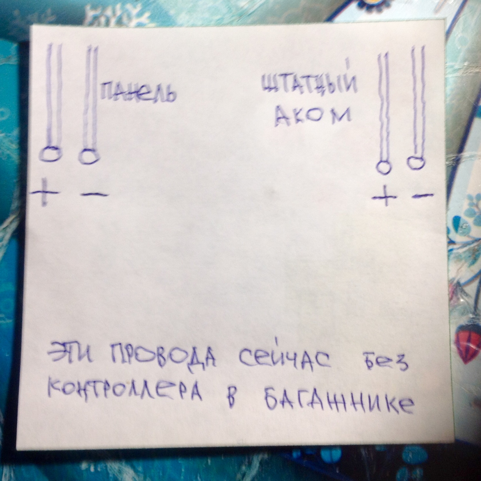

Я уж надоел вам со своей проблемой, если пока ездить без контроллера то как мне соединить провода в багажнике? Они все четыре толстые вот как нарисовано у меня на листке где вы советовали порядок подключения для замера тока. Может их как то на болт с шайбой и гайкой? Подскажите, а то погода становиться чаще пасмурной и холодной может и качала бы панель потихоньку для поддержки акома. Лишних нагрузок в машине нет даже магнитола штатная не включается кроме инвалидности у меня еще и слуха нет так что только свет , печка и дворники с тормозами
Re: Максимальное обратное напряжение солнечной панели
Вт ноя 08, 2022 17:37:38
ну можно пока так собрат на времянку если будет перезарят тупо выключит тумблер(черный) он долджен быть не мене чем на 10а автомотоавиа типичный примр Изображение
схема мпримерно такаяч Изображение
амперсетр с шутом можете взять из вашей старой шняги что на доске собрана промто туда прикрутите tit радиватор с диводом напприр такой Изображение-это толка пример не обязателно искать такой в качестве диодоф годятся и те что увас есть шотки наверно но они будут неслабо гретца на болшом токе главно не перепутать анот/катот

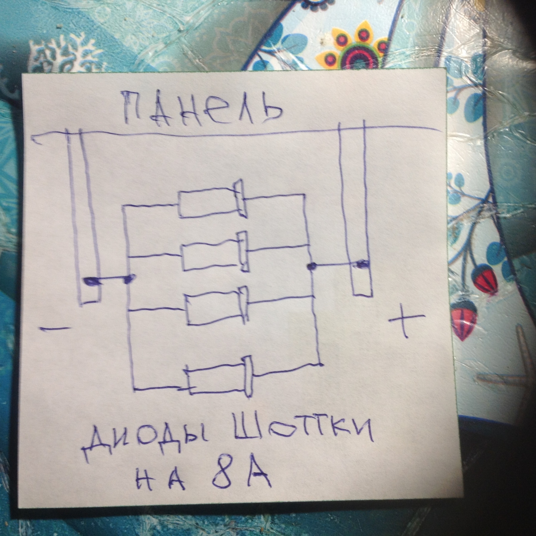

Я этот вариант записал и сохранил а вот по новым диодам на 8А посмотрите я правильно нарисовал? Это в коробке распределительной на панели где сейчас стоят диоды родные
Если поставить сразу 3-4 диода параллельно (в ряд), то проблем точно не будет, нагрузка и тепло распределится по всем и ничего никогда не сгорит.

Не правильно. Их надо подключать не цепочкой один за другим, а сразу одновременно, одноименные выводы объединить у всех диодов и с одной стороны и с другой стороны. И подключить как будто это один диод.
Сейчас скину картинку
Вот так надо:
Диоды вполне подходящие. Но моя рекомендация - минимум две штуки, а лучше три или четыре штуки сразу, чтобы меньше грелись, чтобы распределялась нагрузка на них все. Если 4 штуки сразу, то они никогда не выйдут из строя ни при каких условиях. Как их объединять - выше скинул схему. И никакой радиатор будет не нужен.

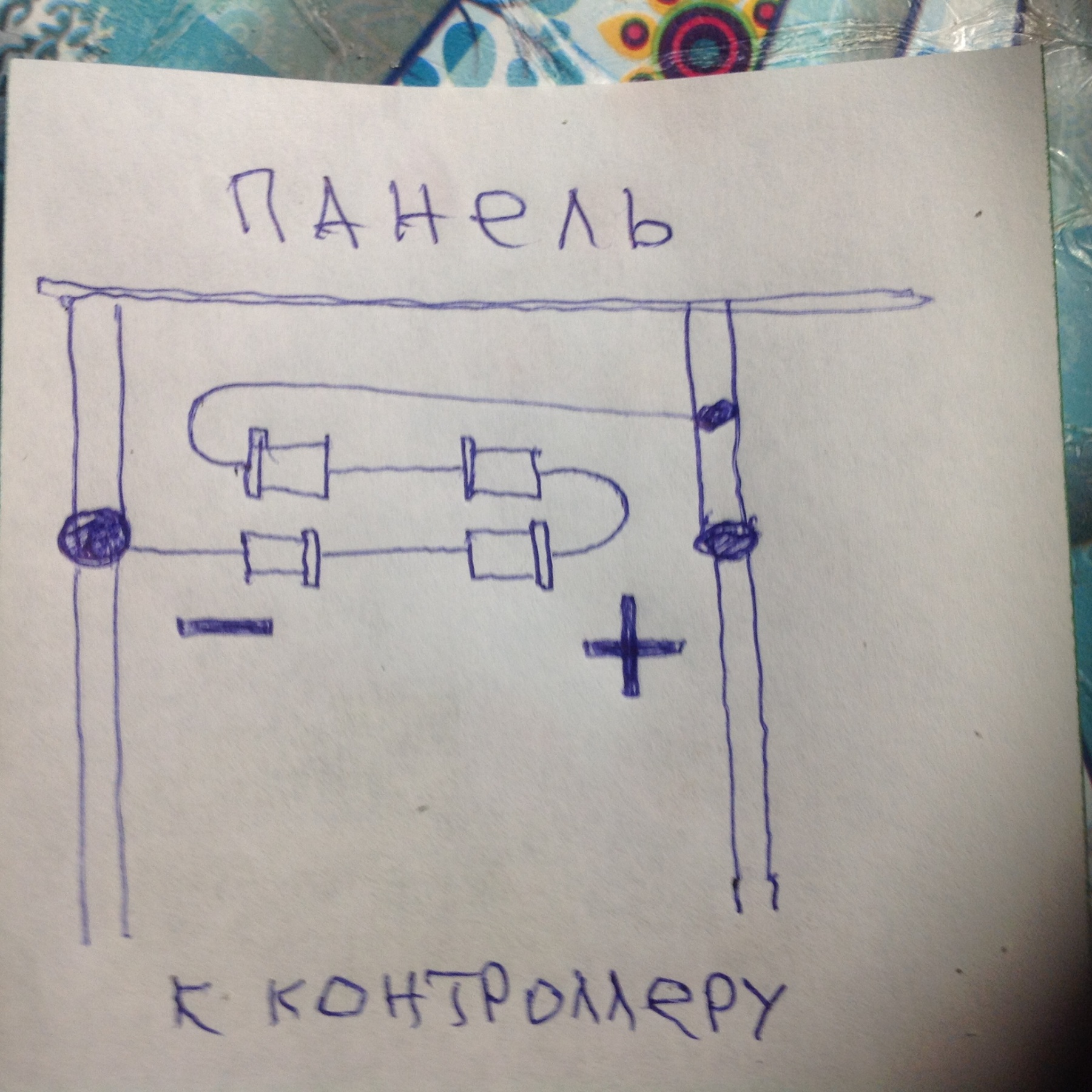

Или что б ничего не испортить и дождаться прихода нового контроллера, как мне соединить проще эти четыре провода без контроллера?
https://img.radiokot.ru/files/143989/2z80rt85tq.jpeg
Добавлено after 11 minutes:
Вот и отлично я все теперь понял спаяю по схеме 4 штуки и потом в коробке на панеле уже к плюсу и минусу

А вот так я правильно нарисовал?
https://img.radiokot.ru/files/143989/2z81h3xb8b.jpeg

FORMAN писал(а):А вот так я правильно нарисовал?
Соединение диодов правильное, а вот куда они подключены - весьма сомнительная картина. :)) Они подключаются только одним выводом к солнечной батарее, а другим на нагрузку (аккумулятор). А минусы напрямую. Всё.
Ну я нарисую чуть позже.
