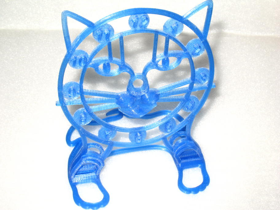

А чё надо такого красивого? У меня такую кошатину для часов никто не покупает:
но вообще мой Анет А8, купленный ещё за 6 тыров и доработанный тыра за 4, уже не один раз окупился.
Кто-то дужки для наушников заказывал, кто-то детали для насоса ...
Ну и себе много чего делаю, вот, например, для перевода шурика на литий:
Скорее не в красоте дело, а мелких деталях. В зависимости от формы и расположения все что <2-4мм проблемно печатается (зависит от угла наклона, отверстий, площади на слое (если мелкая приходится мудрить) и т.п.).

Отрегулировать механику, скорость поменьше ...
можно сопло меньшего диаметра, но не нужно, у меня стандартное - 0,4.

Ну такое то плоское нормально печатается, я про более объемные штуковины. Да любая более менее вертикальная узкая палка печатается проблемно, особенно когда их 1-2 - слой короткий, печатать быстро нельзя (или надо подбирать обдув если вообще получится), а если башка отводится для охлаждения слоя, то косяки от ретрактов (то больше натечет, то наоборот миллиметр пропустит), печатать рядом башенки... ну как вариант.

Эти крышки вертикально печатаются, плоско без поддержек не получится - там рельеф с каждой стороны. Боковые замки - доли миллиметра. Верхний замок - миллиметры. Ну долго, конечно, но это послойная печать, а не штамповка. А смола радикально лучше? И, опять же, что такого мелкого надо печатать?

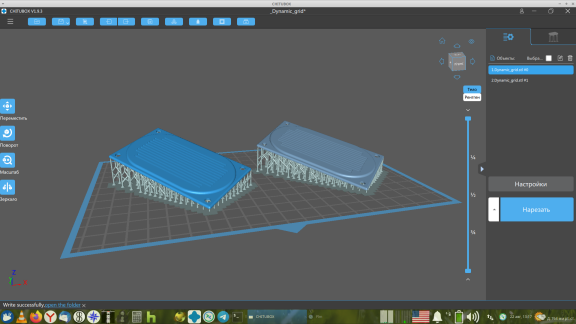

Пока не приехала смола, решил заняться подбором слайсера.
Поковырялся с ChituBox V1.9.3 в Ubuntu 20.04.
Для Ubuntu никаких инсталляций не требуется - скачивается архив, распаковывается в любую удобную папку и запускается исполняемый файл CHITUBOX.
ChituBox заточен как раз под Аникубики.
Однако, тут меня постигло разочарование.
Подсунул Читубоксу простенькую модель - решетка для динамика - а вместо решетки на столе проги возникли вот такие кракозябры:
Запуск Читубокса из командной строки выдал сообщение, что для работы ему требуются библиотеки Qt 5.15
А в Убунте 20.04 - стоит Qt 5.12 - вот где собака порылась.
Придется обновляться до Ubuntu 22.04 - Qt 5.15 вроде как с ней в комплекте идет.
Далее, попробовал читубокс на компе с Win 10 - все работает на ура!
Модель вот так загрузилась:
Создал проект, повернул объект, расставил поддержки, нарезал, экспортнул - все работает как часики.
Рекомендую.

Починил Читубокс под убунтой - обновил Убунту до 22.04, по новой отрендерил и экспортнул модели - все заработало.
Нарезал слои по 50 мкм, расставил поддержки - к тестовой печати готов... На воде пока потренироваться штоле?... :)))
