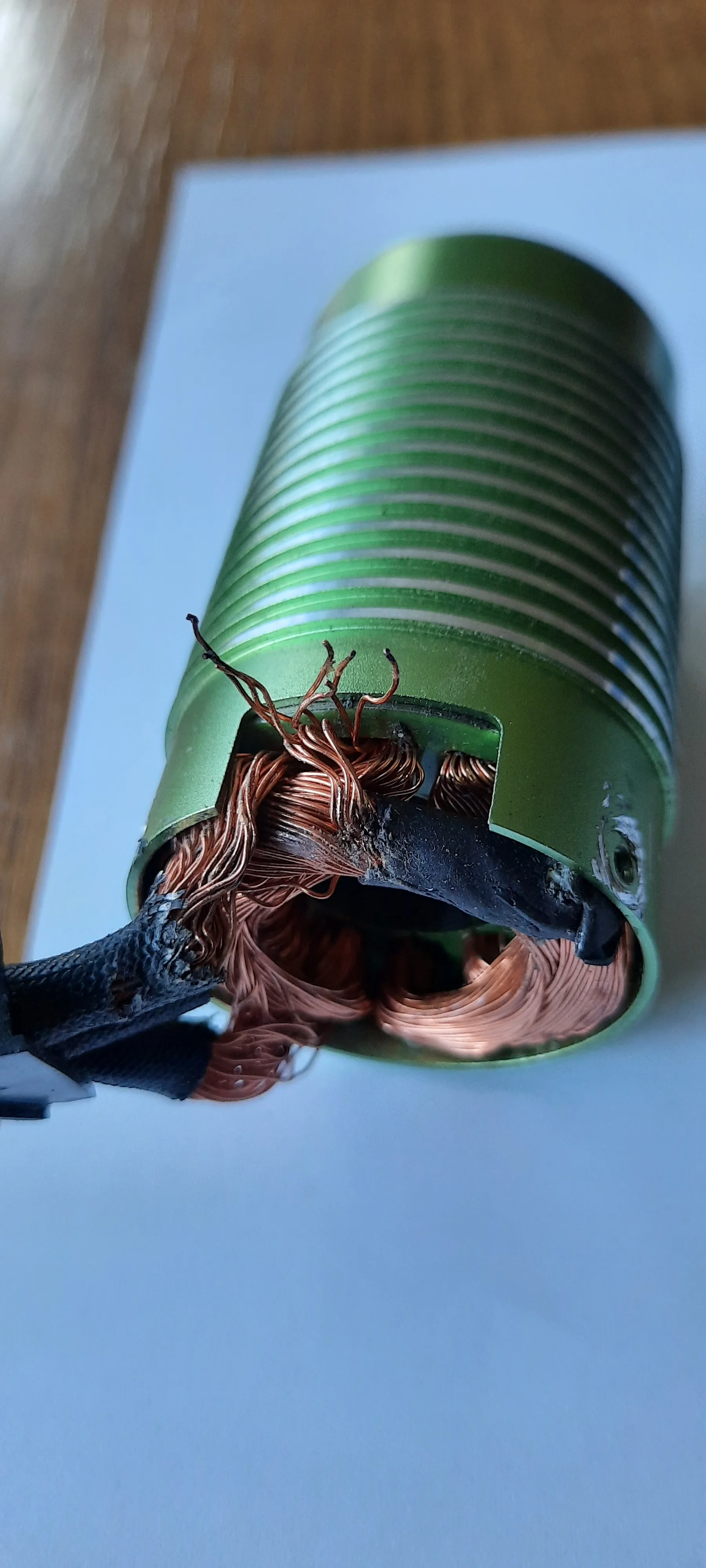

Aladdin писал(а):Проводки внутри выдержат 130а?
Вот тут расписано, какие параметры у этих движков. У меня тот, который на 4650 RV .
Фотку проводов точно такого же двигателя не нашёл, нашёл немного другой, такого же типа. Там провода сделаны вот так:
Видно, что провода хоть и тонкие, но намотаны сразу пучком из кучи таких проводков.
Конечно длительно такой ток не выдержат, но это не постоянно же такая нагрузка будет.
Но почему-то даже с небольшим током от 10 амперного бп, движок греется прилично. При этом судя по тому, с какой скоростью и как именно они тягают здоровенные тяжёлые автомобильчики, он может очень нехилую мощность развивать (там машинки весом по 6 - 7 килограмм гоняют под 70 км в час и при разгоне аж на дыбы встают). То есть ток они жрут при полной нагрузке полюбому очень большой.
