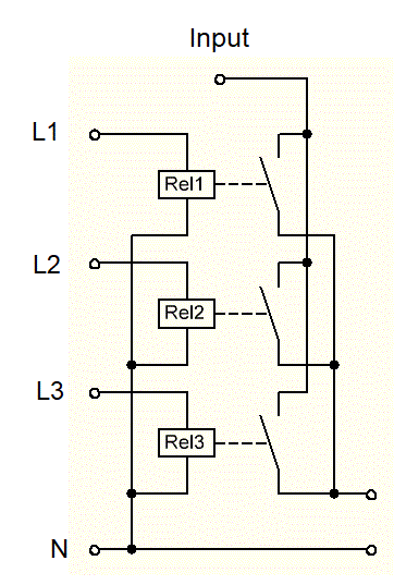

нормалное ССИЛОВОЕ реле или пускатеть сначала рвет НЗ контакт и токам после этого с задержкой замкнет НО! так что на практике все прекрасно там работает(пока реле исправны) .... но таки да желателно давать искуствено таки паузу на 3-5секунт на гарантированый отлип релей и проверять отлили ли доп блок контактами....
но это усложнит и без того не простую схему для ТC она станет неподьемной
на случаи залипа релей луче поставить блок плавких вставок в каждый фазный провот...
это дешева и достаточно безопасно для схемы если ток их уставки и сечения проводоф выбраны верно по ПУЭ
А кто сказал, что все реле, изображённые на схеме, сработают одновременно? Про технологический разброс параметров слыхали?
Плохое решение, ибо...
Умилил вариант решения:
Костыль на костыле костылём погоняет.
В итоге медленно начинаем осознавать, что проще всего поставить РВФ (реле выбора фазы), реализующее все необходимы алгоритмы для безопасной работы. Ну и вишенка на торте: 3 контактора с устройством взаимной механической блокировки срабатывания, управляемые РВФ. Но эта вишенка стОит дорого.

хотелку ТС-а почитайте

ТС следует уточнит ТЗ огорвориф все пункты
1 нужно ли просто включать питание нагрузки жеска висящей на 1 счетевом источнике если на любом из входоф появляется питание7 если пропадет питание ЕЕ источника это считать добустимым злом...
2 или необходима чтоб нагрузка всегда получила питание если хотяб 1 источник запитал входы девайса
3 ка вести себя если доступны все 3(4)е источника? выбрать наилучщий из них или остатся на том на котором висело ранее??
4 насколка критичен вариакн произволного включения /отуключения входоф и критичен ли режим останоки нагрузки на короткое время сработа АПВ?
Добавлено after 4 minutes 48 seconds:
пока есть 2 варианта 1 група спецоф включая меня считает что нагрузка должна запитыватся всегда когда есть хотяб одно питание
и 2 група представленая slav0n, утверждает что все эт пох.. все хуйня и надо лиш мониторить входы на предмет подобия сетевого реле взаимо зависимого включения нагрузок вариант пропадания источника на котором висит нагрузка повторитель не мониторится и на его пропадание можно забить болт
Добавлено after 2 minutes 25 seconds:
примеры 1 решения завотское РВФ или схема АВР
пример 2 включение насоса вытяжки и системы рекуперативного притока воздуха когда в цехе включана хотябы 1 сварка или паялка...

ТСу надо, чтобы при появлении одной любой фазы подалось напряжение на однофазный двигатель вытяжки.
Т.е. подразумевается, что создалась ситуация, когда из всех подведенных фаз "живая" только одна, и причем неизвестно какая именно
И вот теперь вопрос к разумному СлавОну:
Что именно ты подашь на вход Input, если ты заранее не знаешь, какая фаза присутствует?

Hand-Maker, в доме уже присутствую 3 фазы, подавай какая нравится
Нужно сделать так, что бы циркуляционный насос работал только тогда, когда хотя-бы один из актуаторов открыт. Сеть в доме трех-фазная.

Да, сеть трехфазная. Но вот случилось такое, ну нештатная ситуация, что присутствует только одна.
Понимаешь?
ТОЛЬКО ОДНА
и неизвестно какая.
Но на исполнительный механизьм надо подать питание.
Или ты прям представить себе не можешь пропадание двух фаз или такой перекос, что по двум фазам недопустимые напряжения?
вот слова ТС:
Фаза 1, фаза 2, фаза 2, фаза 3. И нужно включать нагрузку 220вольт если хотя-бы на одном из вводов есть напряжение.
подразумевается, что не все фазы присутствуют.

неполнофазка в бытовых 3ф сетях с 1ф потреблятями не такая уж и редкость но...хоть это и авария сети но НЕКРИТИЧЕСКАЯ ибо такая сеть не предназначена для питания 3ф техники и пропадание 1ф не вызовет отказа силового оборудования и устранять ВАШУ проблему в авралном порядке никто скоре всего не прибежит... если вы сам себе лектрик с 5 г допуска и наличием под рукой запасныз плавких вставок и инструмента лекрика то флаг вруку и бегом устранять АВАРИЮ СЕТИ

чувак просто условно назвал напряжения с клапанов фазами и даже попытался выразить свою мысль картинкой
