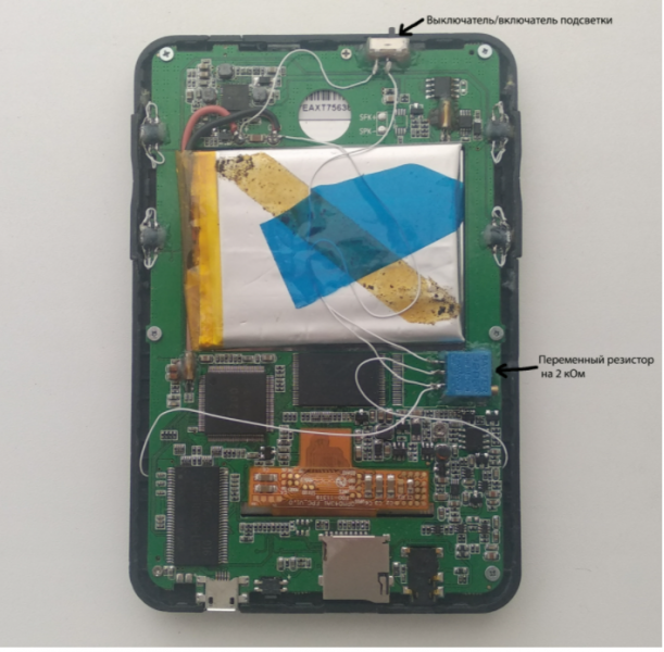

Я уже делал подсветку на электронную книгу, но там я использовал светодиодный шнур и яркость была неравномерной :
Светодиодный шнур запитывал от встроенной батареи, на "+" припаял резистор на 30 Ом, а яркость регулировал через переменный резистор на 2 кОм:

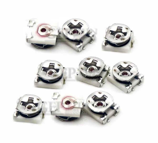

Сейчас я купил SMD led-светодиоды со следующими характеристиками : максимальная сила тока - 30 мА, допустимый предел напряжений - 3.0-3.6V.
Я уже спаял 7 светодиодов параллельно, думаю ограничить максимальную силу тока до 20 мА, чтобы светодиоды особо не нагревались.
Вместо толстого переменного резистора хочу установить тонкий, типа такого :
Соответственно, появились вопросы :
1) Откуда лучше запитать светодиоды :от "+" батареи или с точки "VCC" на плате ? Один пользователь уже проверил, там стабильные 3.3 V, без падения напряжения
2) Нужен ли дополнительный резистор перед переменным(который служит для регулировки яркости) ? Если да, то на сколько Ом ?
3) Какой взять переменный резистор(сколько Ом), чтобы можно было регулировать силу тока от "0", до "20 мА" ?
Заранее спасибо за ответы !

Re: Самодельная подсветка
Сб мар 26, 2022 21:02:15
Если мы примем, что на светодиодах 3 В, питание 3.3 В, а ток 20 мА, то, применяя закон Ома, получаем: R = (3.3-3)/0.02 = 15 Ом. Мощность, рассеиваемая этим резистором: P = (3.3-3)*0.02 = 0.006 Вт, то есть любая. Конечно, переменный резистор такого номинала вы не найдёте. А вот постоянный - вполне можно.
Вот только я не советую соединять все светодиоды в параллель и питать их через один балластный резистор, лучше каждому светодиоду свой балласт. В данном случае 100 Ом.
PS. Добавлю. Если всё же удастся найти переменный резистор ом так на сто, тогда можно будет попробовать его. Обязательно последовательно с тем балластом, что я описал выше.

Там узкое пространство, 7-ми резисторам место могло не хватить. Значит, 15 ом для 20 мА,.
Вы правы, не могу найти переменный резистор на 100 ом, придется подбирать резистор по яркости ночью)

Я, все-таки, нашел переменный smd резистор на 100 Ом, только не знаю, какие выводы у него.
Раньше схема была с другим переменным резистором (слева), новый - справа.
Указал стрелками, какие выводы за что отвечают(как я понял)
Можете посмотреть и написать, правильно ли я указал ?

Пойдёт. Как я понял, у каждого светодиода есть свой последовательный резистор, так? В этом случае резистор, что между выключателем и подстроечным, не нужен. Ну, конечно, если номинал тех резисторов выбран правильно.
Пт апр 08, 2022 09:58:46
Нет, поставить к каждому светодиоду свой резистор просто нет места(к сожалению)
Поэтому поставил один резистор на 10 Ом, для ограничения общего тока + переменный резистор тоже будет ограничивать общий ток.
Как говорят, если ток не превышает максимальный общий ток на светодиоды, то сгорают они очень редко.

Тогда не надо их рисовать. Схема, и даже её жалкое подобие, должны соответствовать тому, что есть на самом деле. Вон, на работе разгребаем. Стоит шкаф, схемы монтажа нет, а какие схемы есть - не от него. Придётся её восстанавливать - вот больше нечего делать... Так что сразу приучайтесь делать правильно.
Сб апр 09, 2022 21:08:44
Схема старая, я тогда рисовал её для другой книжки, а когда нужно было скину ь Вам, чтобы показать, забыл проверить, все ли так, как я хочу сделать на этой книжке)
