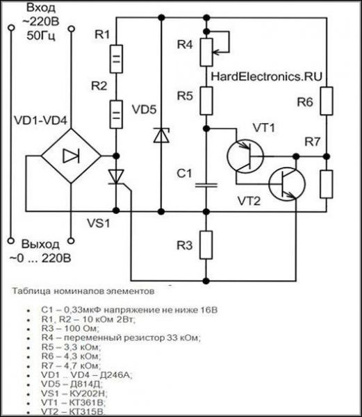

Всем здравствуйте. Часто во время задающих простых схемах применчется примерно такой ключ:
Работа этого ключа основан на том, что практически все кркмнивые транзисторы при отсуствии входных напряжений полностью закрыты. При появлении даже небольшого тока через базу любого транзистора происходит лавинообразное открытия ключа. Но на пи спайс симуляторах такого получить не удаётся. Даже если ISC, ISE и IS выставлять в ноль. Подходила одна программа на очень старом диске но её сейчас не найти.
Что делать, с появлением компьютеров я отвык делать имперические расчёты. У меня привычка перед сборкой даже простой схемы эмулировать.
На КМОП логике что ли такие задачи делать?
Это не так, не бывает такого, чтобы начальный ток коллектора был совсем-совсем нулевой, хоть десятки наноампер, да будут. Однако это поправимо. В показанную схему достаточно ввести два резистора, каждый между базой и эмиттером своего транзистора, чтобы начальный ток коллектора другого не открывал его. То же самое полезно делать и в реале. Смысл: на правильно выбранном резисторе небольшой ток даёт и небольшое падение, меньше порогового напряжения на базе.

Вот практическая схема, которую сейчас нашёл на радиокоте:
https://www.radiokot.ru/forum/download/ ... ?id=194756
А эту ещё и пробовал
download/file.php?mode=view&id=194587
При эмуляции транзисторы сразу открытые. А собрать сейчас хочу тиристорный регулятор напряжения. Были помню в советское время настольные лампы с такими регуляторами. Транзисторы в них примерно так вклюяались.
По памяти сжему нарисовал и в LTspice запустил
Напряжение на открытие тиристора снимается с R6
Так же не работает

sergs777 писал(а):По памяти схему нарисовал
раз ненормальное нарисовал, то и получил....))...вроде, схема в инете нарисована обычно правильно...)))

Вот нашел наконец. Это точно, какую искал. И детали советские. Точно из инструкции. Не один десяток лет прошел. Немного позабыл. Поэтому и не работало...
