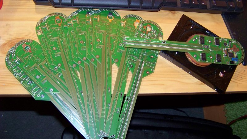

Вт сен 11, 2012 01:49:24
http://www.hobbielektronika.hu/forum/to ... tml#898151 всё в одном и самоделошный ПДУ
http://www.hobbielektronika.hu/forum/to ... tml#833013 для тех кто 2х сторонний пропеллер любит SMD
http://www.hobbielektronika.hu/forum/to ... ml#1245796 лейка с 628 и RTS :shock: схема
чуть ниже асмы без кексов :(
http://www.hobbielektronika.hu/forum/ge ... ?id=160417 схема RTC
http://www.hobbielektronika.hu/forum/ge ... ?id=160423 кекс под пропеллер
http://www.hobbielektronika.hu/forum/to ... ml#1115745 плата в кикаде
http://www.hobbielektronika.hu/forum/ge ... ?id=144082 плата в реалии
http://www.hobbielektronika.hu/forum/to ... tml#923843 прошивка с циферками
вот ещё какие то пропеллеры
http://www.hobbielektronika.hu/forum/to ... ml#1260428 схема с лейками
походу как то ещё с компом дружат
на предыдущих страницах внешний вид есть
http://www.hobbielektronika.hu/forum/ge ... ?id=170908
http://www.hobbielektronika.hu/forum/ge ... ?id=170910
http://www.hobbielektronika.hu/forum/ge ... ?id=170364
возможно ранее были
http://propellerclock.vac.hu/
http://www.propellerclock.vac.hu/files/__CURRENT__/
http://www.propellerclock.vac.hu/files/ ... 0_4228.JPG внешний вид пропеллера
http://www.hobbielektronika.hu/forum/ge ... ?id=115870
наверное оно же
http://www.hobbielektronika.hu/forum/to ... tml#847986
http://www.hobbielektronika.hu/forum/to ... tml#728289
использование транса из под БВГ видака.
