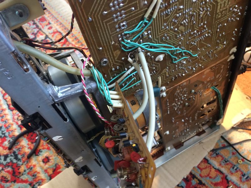

Опять нота мп-220с
Сб апр 09, 2022 11:42:07
Выяснилось, что при записи на кассету и соб-но воспроизведении слышатся "небольшие" искажения звука. Подскажите, куда примерно смотреть. Звук здесь: https://drive.google.com/file/d/1tzJLZI ... sp=sharing

Re: Опять нота мп-220с
Сб апр 09, 2022 14:41:48
Только сейчас понял что оно самодельное.
Добавлено after 11 minutes 52 seconds:
Что скажете? Нафиг послать всё это? Я уже все электролиты проверил, 3 штуки были высохших, все остальные в хорошем состоянии.
Добавлено after 46 seconds:
Заменил их, ничего не поменялось.
Сб апр 09, 2022 15:00:08
Судя по фото кто-то пытался реализовать систему динамического подмагничивания, поищите описание и схемы в журналах "Радио".
Либо верните всё в зад, до стокового состояния.
Добавлено after 5 minutes 20 seconds:
Этот регулятор на запись никак не действует к сожалению...
Если там нухуеверчена схема динамического подмагничивания, да ещё с разделением по каналам, то стоковый ГСП с ручной регулировкой тока подмагничивания естественно отключен.
Сб апр 09, 2022 15:26:18
Перерыл несколько статей по сдп, везде схема на микросхеме к157...,а у нас к574уд2а

Сб апр 09, 2022 18:00:51
Заметил: на головку попадают только средние - высокие частоты, а если отключить головку, то с платы идут все частоты. (разьём XS1)
