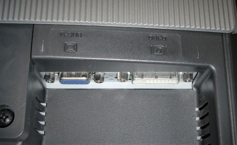

Возможно ли подключить аналоговую видеокамеру, выход - обычный тюльпан, к монитору LG L 1530B?
Буду благодарен за советы типа бери и делай.
Типы разъемов на фото.
https://img.radiokot.ru/files/141977/me ... rp6bcg.JPG

То что вы хотите означает преобразование сигнала с аналоговой видеокамеры быстрее всего системы PAL в сигналы входов интерфейсов VGA или DVI судя по фото.
Это не элементарные преобразования по уровням, частотам, алгоритмам и синхронизациям.
Даже высококвалифицированный специалист возможно сделает зачем-то такое единичное устройство, но это будет не быстро и не запросто.
Проще использовать подходящее взаимосовместимое оборудование или ТВ-тюнер из компьютерного магазина или с барахолки, имеющего в том числе вход видео тюльпан и выходы VGA и DVI для такого монитора. Сейчас из-за перехода на цифровое ТВ этих тюнеров в компьютерных магазинах и барахолках должно быть предостаточно всяких.
Могут быть и другие способы, но эти на мой взгляд наиболее простые, недорогие и доступные.

TON72, учи матчасть.... исползуя ак4тивный конвертер такое возможнол вот тока он не дещефи к4ачество картинки явно тог не стоит лучше взять старый жк телек бе Т"2 они щас годны ка тока доноры матриц
