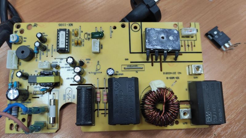

Прошу помощи. Китфорт 108
Также ошибка Е8, т.е. не видит посуду.
Транзистор выпаял - целый.
Куда ещё смотреть?( Спасибо.

Как ваша плита определяет наличие посуды? Одним импульсом LC контур накачивается энергией, затем подсчитывается количество колебаний. Примерно такая картинка должна быть на коллекторе IGBT:
Несколько колебаний - есть посуда, десятки - нет. Частота должна быть около 28 кГц. Соответственно, нужен цифровой осциллограф. И не забываем, что там могут быть напряжения порядка 1 кВ, и нет гальванической развязки с сетью. Если будете включать в разобранном виде - нельзя подносить посуду к катушке ближе, чем это предусмотрено закрытой конструкцией.

Завтра кишки соберу все , проверю осциллографом.
Управляющие транзистор, который на igbt подаёт сигнал, тоже целые. Конденсаторы ёмкость проверил.
Igbt даже к источнику и лампочке подключил, работает
Re: Индукционная плита перестает видеть посуду
Пт фев 12, 2021 12:21:02
подпаялся к транзистору. закрыл крышку. поставил сверху железяку.
включил работает, железяка греется сильно.
на осциллографе картинка с пиками
хм...
отпаял провода от транзистора, собрал. запускаю - опять та же ситуация, не видит посуду.
опять подпаял. подключил, не работает ), ну хоть какая-то стабильность.
осциллограф показывает следующее (это если сверху металл поставить).
т.е. кратковременное включение силовой части, нагрев, и через секунду отключение. так может продолжаться долго.
если сверху ничего не поставить, то включения силовой части вообще не происходит.
ну это на сколько хватило знаний в пользовании осциллографом
Чего дальше делать?)

Пн май 03, 2021 22:52:23
В общем ума так и не дал. Заказал за 400 руб на Али плату целиком. Поменял, все работает.
