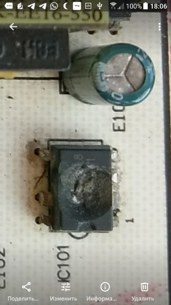

Такая задача, не люблю слово проблема. Имеется сенсорная вытяжка LG HCEZ2427B, которую залили с верхнего этажа водой и утопили плату управления.
Ни где не смог найти такую плату, у оффициалов нет даже на складах, как мне ответили. Что характерно по парт номеру пробивается как плата 17173000003684 Midea Power Supply Board на вытяжку E90TEW2J82, я так понял LG использует компоненты Midea. Так же здесь указаны ещё модели вытяжек с этой платой от Comfee, вот ссылка
https://midea.encompass.com/item/130229 ... 000003684/Написал так же на алиэкспресс в оффициальный магазин Midea пока молчат. Двум продавцам с похожими вытяжками написал на доску объявлений, что бы сфотали плату и мне отправили фото, пока молчат.
На самой плате сильно пострадал ШИМ контроллер в корпусе DIP-7, взорвался и осколков не нашли, видно до меня плату снимали и потеряли, а потом в пылесос.
Сервис мануалы так же не нашёл.
Помогите опознать данный ШИМ.
На корпусе читается в двух строках 8 и 1, на фото видно.
