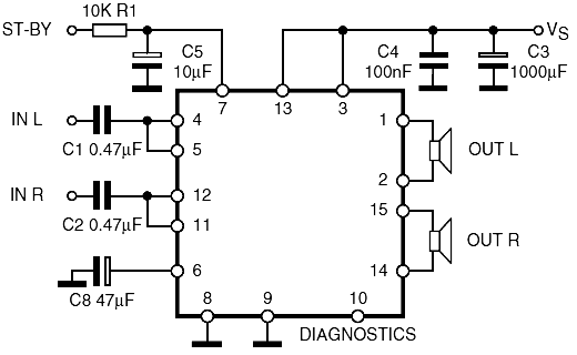

Привет всем!
Решил собрать усилитель на ТДА7379.Выбор пал на этот усилитель т.к. он прост в сборке,а я пока как видите только родился!
Вот схема по которой решил собрать http://circuits.datasheetdir.com/271/TD ... rcuits.jpg
Что такое st-by и diagnostics?И что вообще делать с 7-ой и 10-ой ножками микросхемы?

StBy (выв.7) это отключение усилителя. Подаёте +5В - работает, 0В - молчит. Нужно подключить через резистор к питанию.
Выв.10 Вам не нужен, оставьте свободным.

Резистор-это тот,который на схеме 10Ком?
Re: TDA7379
Чт авг 04, 2011 19:57:33
Pradas писал(а):это тот,который на схеме 10Ком?
Ага . :)))

Усилитель собран,всё работает почти отлично.НО в процессе работы в динамиках какие-то помехи,и один из динамиков часто выпирает вперёд.Что это может быть?
З.Ы. может динамики через кондер поставить?Думаю поможет.
Re: TDA7379
Пн авг 08, 2011 19:06:59
От чего питается усилитель?
На всех выходах должно быть половина питания.

Питается от трансформатора у которого выход 10В и 3.5А (После кандеров получается где-то 14 Вольт).Маркировки на трансе нету ,но что-то из ТС.Далее диодный мост (диоды держат 10 А,большие такие :)) ) .Затем батарея кондеров 12000 Мкф на 50 вольт.Вот.
Re: TDA7379
Вт авг 09, 2011 16:20:11
Чуть не забыл сказать,что пробовал ставить динамики через кандер 2000Мкф,помогает :) .Может так и оставить?

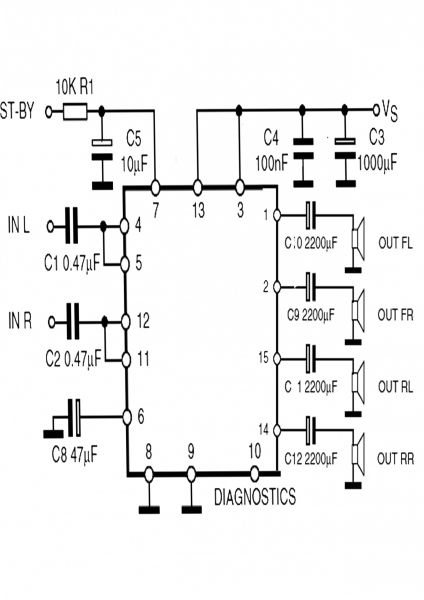

:beer: всем привет!!! собрал схему Изображение. стерео была проблема наподобе как писал Pradas ток у меня падал внутрь динамик . поставил еще один резистр 10к на землю и проблема кончилась. но вопрос вот какой! можно ли сделать так усилокИзображение а то не очень хочется переберать весь

Вот шитадат :)) https://html.alldatasheet.com/html-pdf/ ... A7379.html Страница 4 :))

Помню лет 20 назад видел у когото в тетрадке схему подобную. Чуть больше чем полностью состояла с электролитов, очень много элеткролитов. Возможно как раз про эту микру.
Литы по входу, по выходу и по питанию. По питанию ёмкости канешн огромные под 20000мкф, я ещё удивился.
Хуже в любом случае не будет, даже транзисторные самолепки лучше работают если динамик через кондёр. Заодно и защитят акустику

...Вообще, толку от разделительного конденсатора в мостовой схеме не так уж много: конденсатор будет работать без поляризующего напряжения, на переменном токе - что быстро выведет его из строя, превратив либо в резистор небольшого сопротивления, либо в в резистор большого сопротивления, тут уж как повезёт... Особенно плохо, если после этого на выходе усилителя возникнет постоянное напряжение, тогда динамик будет наверняка поврежден... Чтоб предотвратить такую ситуацию, придётся либо использовать неполярные конденсаторы (при такой ёмкости они могут оказаться совсем не дешевыми! :)) ), либо ставить по конденсатору на каждый выход "моста", так, чтоб два конденсатора были включены встречно через нагрузку...
