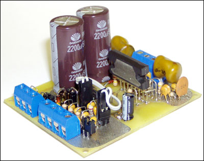

as32888 писал(а):Я думаю, можно не изголяться и сделать усилок на двух tda7293 параллельно (есть такая схема в даташите). Из бонусов - не требуется наладка, есть встроенная защита от КЗ и перегрева. При питании +/-32В можно выжать ватт 90.

Либо кривые руки, либо поддельные микросхемы. Да и "микросхемы тда" - это столь же абстрактно, как и фраза "я живу в солнечной системе".WolfTheGrey писал(а):Ты будешь удивлен, но у меня валяются два этих трупа. Когда то паралельно соедененных.
Да и в микросхемах ТДА я совсем разочаровался. Лажу они выпускают.
Без защиты от КЗ это не так. Вообще, я палил тда7293/4 только по своей глупости, а чтоб само - никогда.tohasadist писал(а):тогда простенько тоже будет лажу выпускать, играет этот усил точно не лучше, чем ТДАха, правда, живучее в разы и греется меньше

В детстве собирал всяко разных схем усилителей на ТДА по мостовой схеме из справочника. Потом дарил их друзьям в школе. Ну, звучат громко. но не качественно.as32888 писал(а):Либо кривые руки, либо поддельные микросхемы. Да и "микросхемы тда" - это столь же абстрактно, как и фраза "я живу в солнечной системе".

WolfTheGrey писал(а):По осцелографу видно, как только включаю питание. То на питании операционника 11 вольт, потом несспеша напряжение падает до 6 вольт. При этом громкость ощутимо снижается. Это из за разогрева? Подумываю поставить стабилизаторы типо: L7812 и L7912. Но боюсь что тока операционнику будет столько что он захлебнется, и испустит синий дух.

tohasadist писал(а):а что тут думать, на широкой полосе будет лажать, все-таки В-класс, для саба-конечно лажи не заметно почти, + кпд выше, надежность (только защиты нет)

diman_d писал(а):Что-то ты собрал не так.
Кстати, в оригинале инвертирующий усилитель. А у тебя НЕинвертирующий.

WolfTheGrey писал(а):Только он тихо играет. Хотя заявленно 70 ват. Но и по энерго потреблению он совсем ни чего не кушает.

as32888 писал(а):WolfTheGrey писал(а):Только он тихо играет. Хотя заявленно 70 ват. Но и по энерго потреблению он совсем ни чего не кушает.
Бегом гуглить, что такое коэффициент усиления.

Go to datasheetДа, опер другой.
Может вся конструкция не работает только потому, что опер кушает в 10 раз болье энергии, чем расчитывалось под к140уд8а
И как влияет на выходные параметры инвертируюшее исполнение на не инвертирующее?
