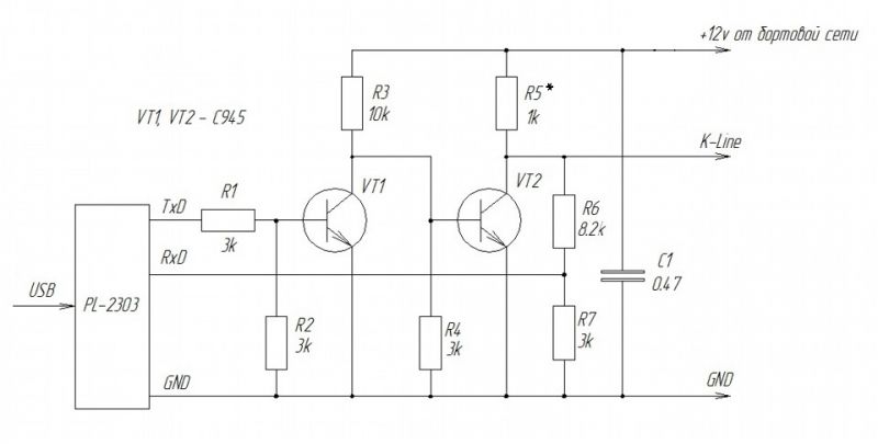

Enman писал(а):переходник на двух транзисторах и USB-COM(на PL-2303) .
Здравствуйте!
Подскажите как соединить Изображение и Изображение дабы этот тандем заработал. Сама схема на двух транзисторах с СОМ портом работает, а мне нужно через USB. Просто соединить соответственно TxD и RxD между адаптерами не дает полпжительного результата.
Re: Диагностический адаптор ЭБУ
Ср июл 02, 2014 12:04:41
На переходнике (готовом) ещё и SP213 стояла (типа max232), она полярность сигнала переворачивает, может, в этом дело?

Это переходник от Samsung C100. Когда-то я его использовал для интернет. На плате кроме pl2303 больше никаких мс нет.

Пн июл 07, 2014 23:19:39
Всем доброго вечера!
Сегодня закончил "изделие" USB K-Line adapter. Сам K-Line COM адаптер двухтранзисторный, схемку нагуглил.
Диод не ставил, тк запитывал от прикуривателя. Работает в паре с платой от ромокабеля Samsung C100. Драйвер, который был с ним в комплекте не подошел. Адаптер OpenDiag определялся, но связи с ЭБУ небыло. Переустановка другого драйвера решила проблему, но связь была неустойчивая. Подбор R5 на ток K-Line 20 мА и подбор R6 для установки 3,3 В на выв. RxD положительного результата не дал.
Замена пластмасового корпуса на экранированый (спаянный из стеклотекстолита) решила и эту проблему. Все вышло дешево и "сердито"!

переделка по смыслу таки свелась к инверсии сигналов с (на) PL2303, только ещё добавилась проблема помех, видимо, из-за высокого сопротивления по входу RxD (3K0)...
Можно ещё попробовать 10 Ом добавить в качестве предохранителей (для случая перепутывания полярности и питания ноута от автоаккума - был случай увидеть отгоревшие входы usb)
