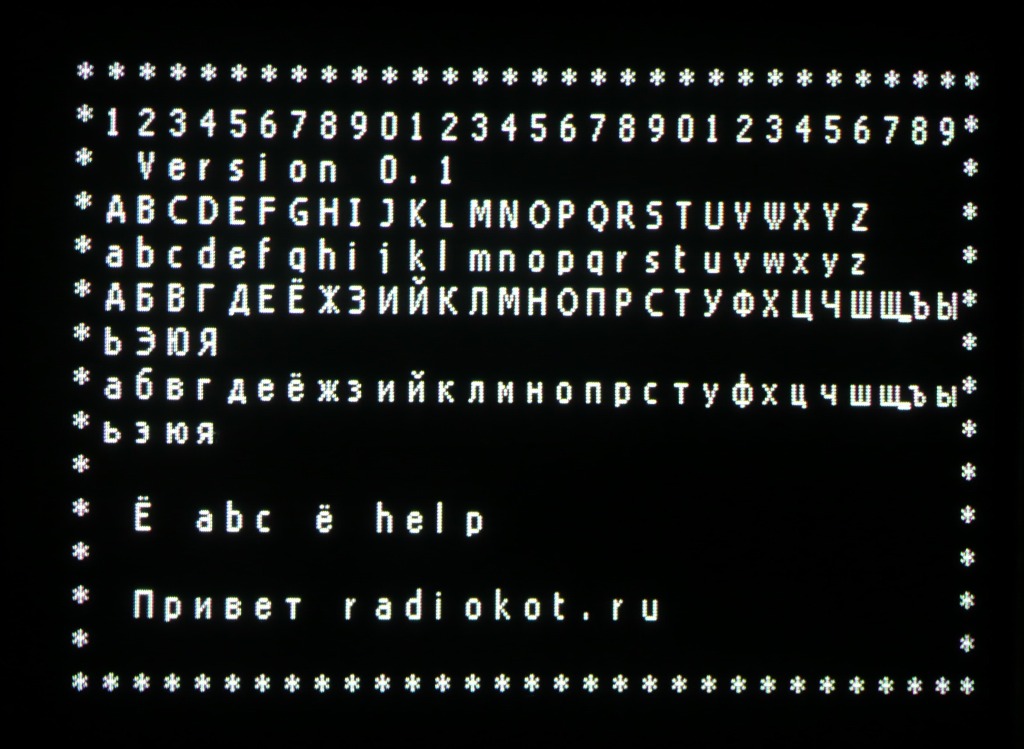

Для чего студия нужна? Или в студии то же кодировка "от балды"?Dimon456 писал(а):Ящик у него на ардуино, а он за чем-то студию заводит?
А вот на ССкетч использует 7546 байт (24%) памяти устройства. Всего доступно 30720 байт.
Глобальные переменные используют 246 байт (12%) динамической памяти, оставляя 1802 байт для локальных переменных. Максимум: 2048 байт.
7,5кБайт против 12,5кБайт.Size after:
AVR Memory Usage
Device: atmega168p
Program: 12552 bytes (76.6% Full)
(.text + .data + .bootloader)
Data: 159 bytes (15.5% Full)
(.data + .bss + .noinit)

Скетч использует 8570 байт (27%) памяти устройства. Всего доступно 30720 байт.
С++ эффективнее С.slav0n писал(а):И в чем же дело, почему?

Да пожалуйстаneid писал(а):поделитесь?
TV.print(0, 0, "Hello, world!");
TV.print(0, 8, "АБВГД");
TV.print(0, 16, "Привет Форум РадиоКот");
TV.print(0, 24, "Привет radiokot.ru");

Dimon456 писал(а):либо это сюрпрайз от ардуиноиде, либо это особенность С++.
Не верно думаете.neid писал(а):думаю все ж C++.

А что указать, вот указалReflector писал(а):Для С++ проекта указаны -ffunction-sections и -fdata-sections, а для сишного нет.
Compiling C: main.c
avr-gcc -c -mmcu=atmega168p -I. -gdwarf-2 -DF_CPU=16000000UL -Os -funsigned-char -funsigned-bitfields -fpack-struct -fshort-enums -Wall -Wstrict-prototypes -Wa,-adhlns=./main.lst -std=gnu99 -ffunction-sections -fdata-sections -MMD -MP -MF .dep/main.o.d main.c -o main.o
Что-то не влияет, может не там указал?Size after:
AVR Memory Usage
Device: atmega168p
Ср сен 29, 2021 09:40:10
# Внимание. Те функции, которые не вызываются, не включаются в объектный файл.
LDFLAGS += -Wl,-gc-sections
Ср сен 29, 2021 10:05:14
феноменальноReflector писал(а):LDFLAGS += -Wl,-gc-sections
Size after:
AVR Memory Usage
Device: atmega168p
Program: 7696 bytes (47.0% Full)
Data: 157 bytes (15.3% Full)
Reflector писал(а):Еще и -flto нет...
AVR Memory Usage

как маленький, ейбогуDimon456 писал(а):Цель эксперимента была определить хоть как-то откуда в ардуино берется "быдло" кодировка.
Ср сен 29, 2021 16:56:54
Так и откуда ж она берется?Dimon456 писал(а):Цель эксперимента была определить хоть как-то откуда в ардуино берется "быдло" кодировка.
Dimon456 писал(а):Да бери, не жалко.в архиве две папки, одна С другая С++.
С++ соответствует оригиналу arduino-tvout.
Компилятор winavr, gcc version 9.2.0, сборка через Makefile.
Dimon456 писал(а):LDFLAGS += -Wl,-gc-sections и -flto нет...

char *text[] =
"*12345678901234567890123456789*",
"* Version 0.1 *",
"*ABCDEFGHIJKLMNOPQRSTUVWXYZ *",
"*abcdefghijklmnopqrstuvwxyz *",
"*АБВГДЕЁЖЗИЙКЛМНОПРСТУФХЦЧШЩЪЫ*",
"*ЬЭЮЯ *",
"*абвгдеёжзийклмнопрстуфхцчшщъы*",
"*ьэюя *",
"* Ё abc ё help *",
"* Привет radiokot.ru *",
Сб окт 02, 2021 08:22:50
