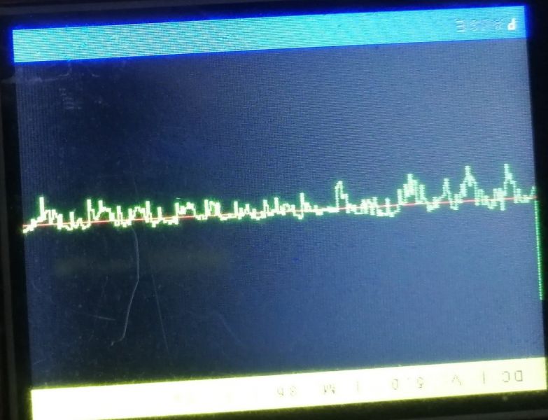

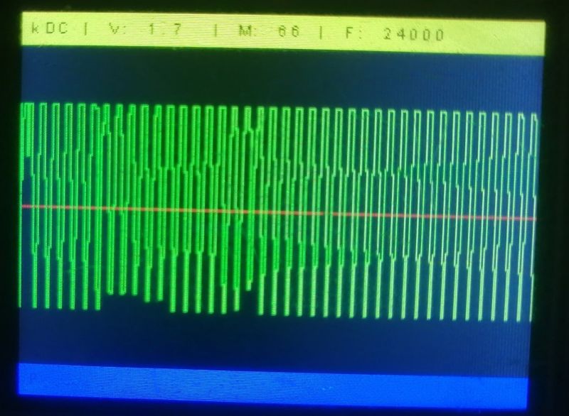

Решил на stm32f030c8t6 + AD9280 + MCP6022 собрать.
Вот пример синусоиды и замер трансформатора на ir2153 40 кГц.
То есть я поставил 2 ICL7660 для -3.3В. Все заработало с MCP6022.

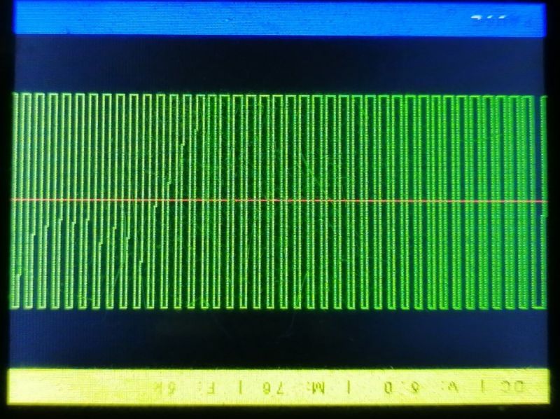

Но когда я решил глянуть ШИМ 1 мГц сгенерированный другим МК, было все плохо.
Решил заменить ОУ на AD8017. Брал на али все. Но вот -3.3В превратились в -0.5В. Выкинул 7660 и собрал отдельно на платке на 34043.
И получил вот такой вот холостой ход. подтяжка 510к к GND.
Я подключил от АКБ, и все равно то же самое. Это с AD8017. И я не понимаю куда копать)
Но вот тут беда в том, что AD8017 сильно грелся, и 0.5Вт дроссель кипит. Я решил поэкспериментировать от батареи, накинул провода на 3.7В батарею чисто на ОУ и что то пошло не так. ОУ теперь похоже сгорел. Он пищит когда я его включаю, хоть от батарейки хоть от мс34063 и выхода нет. При этом линия почти ровная стала опять. Вот я не понимаю, ОУ был брак? Я читал что 7мА на канал, но когда я подключил и измерил ток, на него который шел по (-) линии, то было 60 мА, пока он работал.
Вот теперь я в ступоре. То ли ОУ паленый и давал помехи то ли MC34043 так сильно он усиливал. Я бы заказал новый 8017 но не знаю какую платку в итоге разводить, то ли 10 7660 ставить , то ли 34043 ставить одну пока буду ждать ОУ.

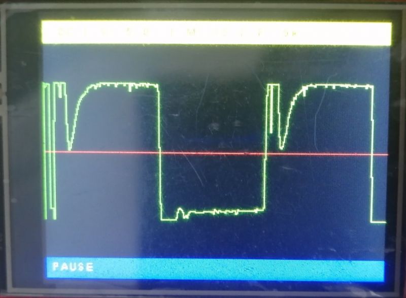

Но хоть он и жрал ток и грелся градусов до 50-60 зато картинка изменилась на эту на 1 мГц
А еще интересней то, что на АД8017 я заметил в холостую точное повторение сигнала ноги RS дисплея. То есть я увеличил частоту тактирования АЦП до 48/6 и получил отчетливую картинку вместо этих помех что на фото в холостую. Там стало порядка 10 мВ скачки просто, частоты примерно 0.5-1 мГц. И где 500 мВ скачки повторяющие RS ногу.
Ноги дисплея все подключены через резисторы 1кОм и через внутреннюю подтяжку МК. Я вот думаю, может делать стабилизатор 3.3 на МК отдельно, а на ОУ + 4051 отдельно? Но все равно вопрос с 34063 остается. Может делать -5В и ставить еще стабилизатор на 3.3В на его выход.
У меня нет осциллографа готового) И у знакомых нет ни у кого) Сложно понять куда копать.
