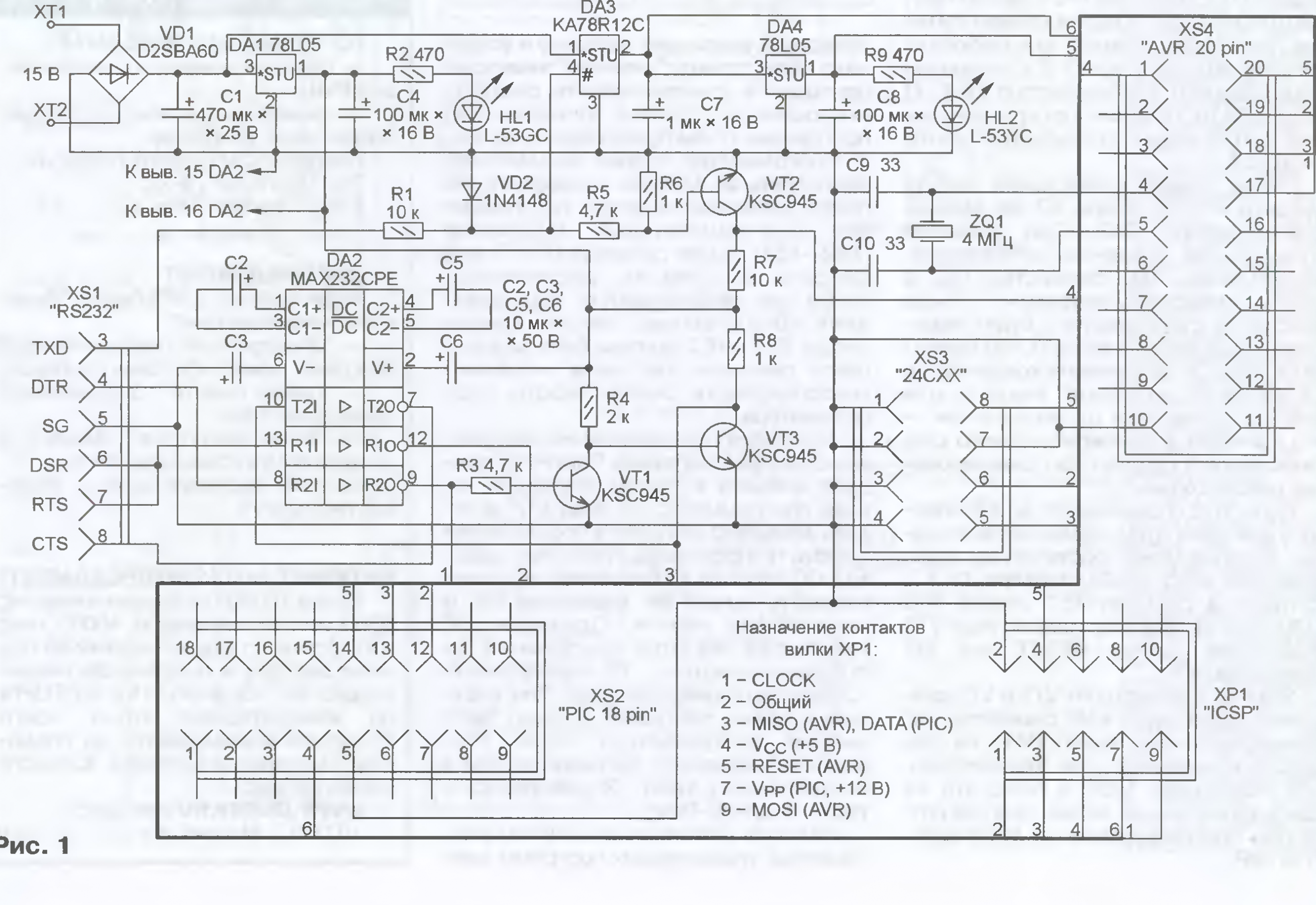

Ув.форумчане Радиокота,возник вопрос по поводу USB-UART CP2102,у него столько же входов-выходов, как на старом компе, с RS232 COM портом.У меня есть JDM программатор PIC, но когда его подключил к USB-UART CP2102,он не заработал,вопрос почему,возможно ли что нибудь сделать-переделать? Изображение Изображение

1. Вход JDM подразумевает логику +-12В, а выход CP2102 0-3,3В.
2. Программирование через RS232 осуществляется ногодрыгом. Через USB-UART скорость ноголдрыга на пару порядков ниже. Программирование даже если начнётся, то будет идти вечность.

А если добавить микросхему MAX232?

Для мостов USB-TTL еще важны возможности управляющих драйверов и взаимодействие их с соответствующими софт-оболочками програматоров.
Насчет JDM у меня вариант для СОМ порта на материнке был.
А вот в отношении USB-COM.... Там вариантов много, но достоверности работоспособности очень мало.
Как вариант еще можно использовать PCI карты с СОМ портами - те ближе по софту к обычным СОМ портам.
В любом случае результат проб жестко зависит от имеющихся операционной системы и возможностей применяемых софт-оболочек, а не от конкретного железа.
