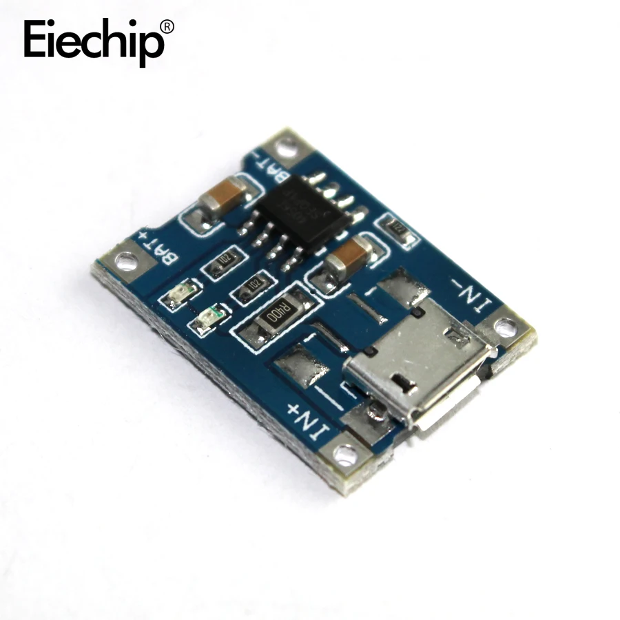

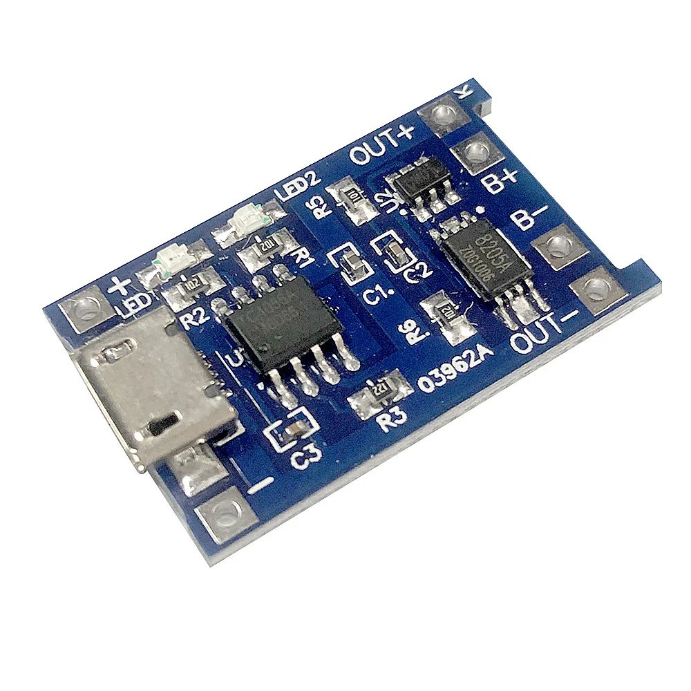

Откопал старую электроотвёртку, вытряхнул из неё три NiCd аккумулятора и воткнул ОДНУ банку 18650 ой, соврал.. 17670, когда- то выкопанную из ноутбучной батарейки..
Крутит- мощнее, чем когда- то было от штатного никеля..
Хотел поставить контроль зарядки с "защитой от переразрядки и перегрузки"-
Но, оказалось, что при включении мотора у этой платы срабатывает защита..
Пришлось ставить вот такую платку-
С ней всё нормально, свежезаряженный аккумулятор ниже 3,6 вольта не просаживается..

АлександрЛ, А можно было просто обойти защиту, и все.
P.S. Насколько я помню, у этих плат защита на 3А или около того, а стартовый ток отвертки может быть гораздо выше.
